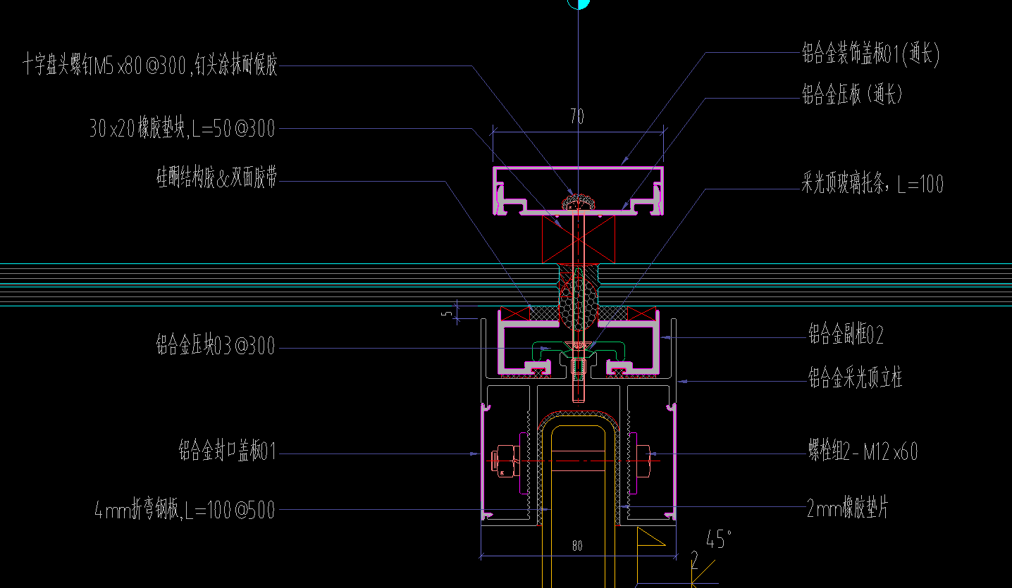

  • 請問這種玻璃幕墻節點要怎么組價?

  • 直接套面積。綜合的。

  • 套定額組價本身不難。
    1、面層:12-183,因為看你的圖猜測應該是目前比較流行的豎明橫隱式玻璃幕墻,因此套“12-183玻璃幕墻面層半隱框”
    2、結構性的龍骨:12-176,你截圖沒有截全,就是圖下方黃色線的那個型鋼,結合其他節點想來除了豎向龍骨還會有橫向龍骨,一般設計為熱鍍鋅方管等型鋼。
    3、裝飾性鋁合金型材:12-177,就是圖中的鋁合金采光頂立柱、鋁合金封口蓋板、副框、裝飾蓋板、壓板之類的東西。
    這個組價難在材料含量要計算以便調整定額含量。
    根據18定額規定:
    1、型材、掛件如設計材質、用量與定額取定不同,可以調整。
    2、幕墻飾面匯總的結構膠與耐候膠設計用量與定額取定用量不同時,可以調整。
