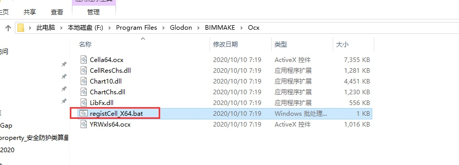

    解決方案:找到安裝目錄下的registCell_X64.bat文件,右鍵以管理員身份運行該文件。例如:默認安裝目錄:C:\\Program Files\\Glodon\\BIMMAKE\\Ocx
    組件安裝
    如果用戶自定義位置安裝的軟件,則打開對應位置找,例如,這里我將軟件安裝在了D盤,查找方式就如下圖所示:
