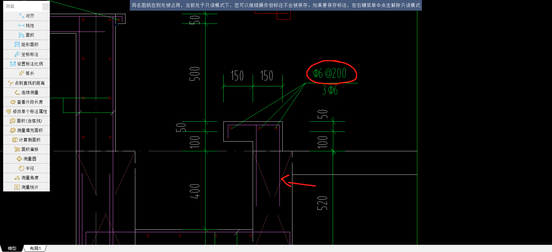

zzz 2022-04-19 09:59:25 | 浙江省 土建 | 235查看 2回答
C笨笨 專家
答題: 3592 被贊: 897
扎入下部結構一個錨固即可(注意當計算出來的錨固小于250時,取200,16G101-1P58注5)
2022-04-19 10:02:24
新手村首席
答題: 211 被贊: 60
就圖示的樣子,這個只是顯示一個面而已,你先算出這一個面的長度,然后箍筋的間距是200,那么你這一段墻體的長度是多少,然后你就按照這個來算總量
2022-04-19 10:44:00
