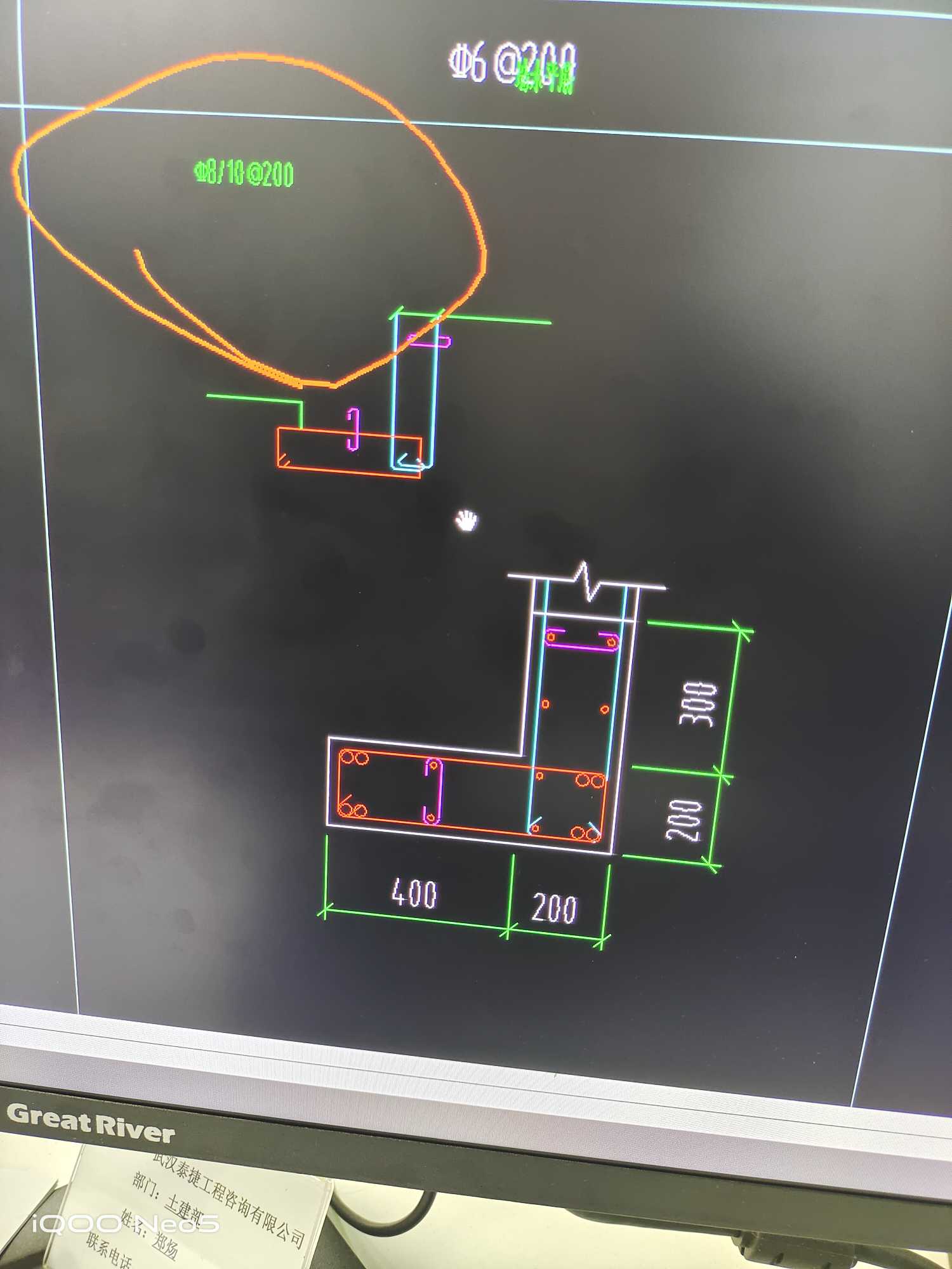

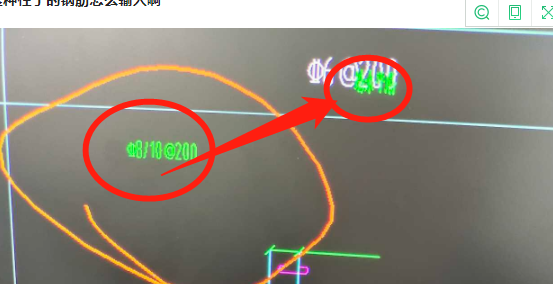

  • 這種柱子的鋼筋怎么輸入啊
    輸入啊這種柱子的
  • 你好:定義異形暗柱,用剪力墻水平鋼筋代替箍筋的不用繪制,暗柱需要用剪力墻覆蓋,軟件自動計算剪力墻水平鋼筋貫通暗柱布置的。
    土建計量GTJ2021中:選中剪力墻,在屬性中修改“水平分布筋計入邊緣構件體積配箍率“修改為“計入“,則剪力墻水平鋼筋會按照節點設置中“水平筋代替邊緣構件箍筋時端部暗柱/邊緣翼墻/轉角墻節點“計算。如圖:
    柱子
    土建計量GTJ2018中:墻兩側的水平筋不能形成封閉,可以不輸入暗柱箍筋,剪力墻水平筋的彎折在工程設置---計算設置---節點設置---“水平鋼筋端部暗柱節點”中改成“(墻厚-2*保護層)/2”的長度,計算的鋼筋量上和封閉的差別不大,只是顯示不了封閉的水平筋而已。如圖:

  • C8-200+C10-200
