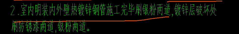

暖暖 2022-04-18 17:16:28 | 河北省 安裝 | 729查看 2回答

這是設計要求,不是要還是不要的問題(驗收會按設計要求,驗收)

設計浪費,一般的接口位置補漆,其余的均不需要單獨刷漆的,浪費成本的
