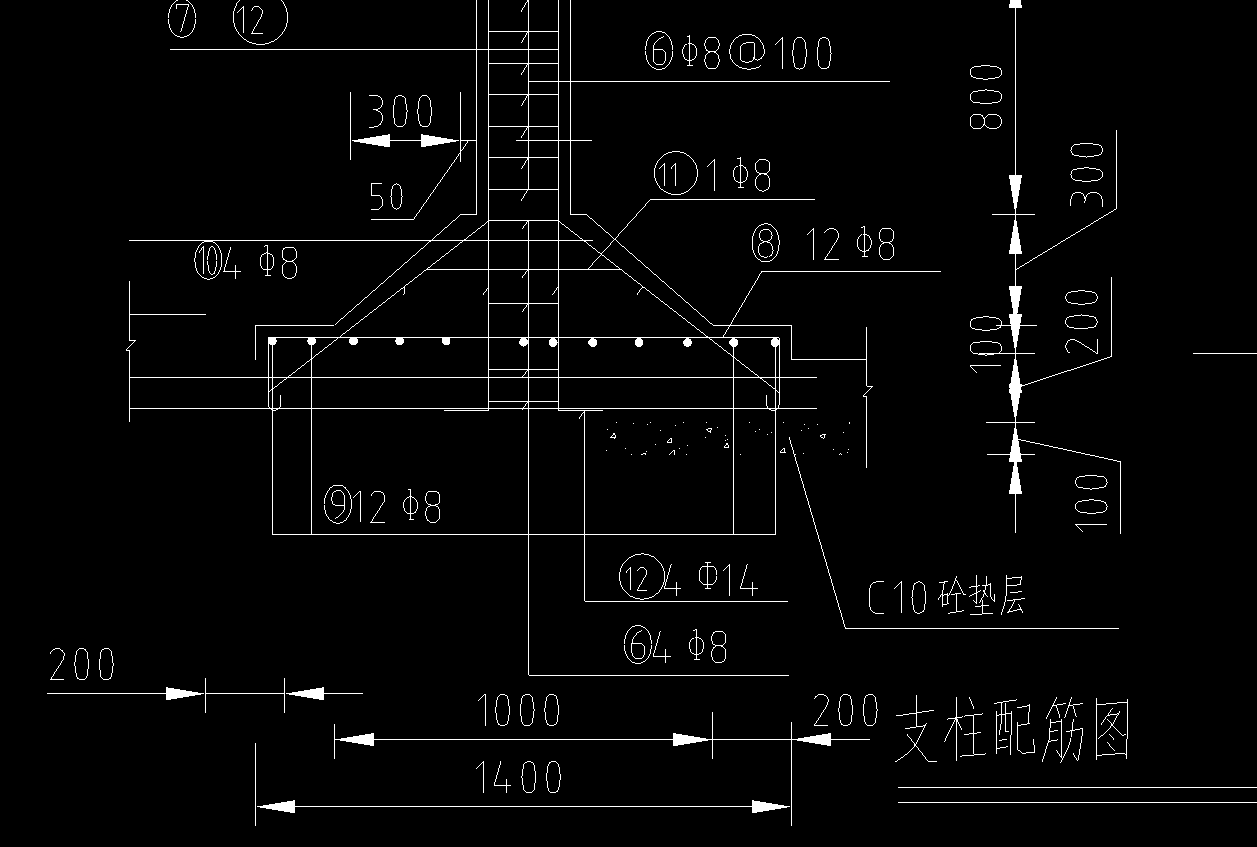

  • 這個配筋怎么建模畫圖呢
    柱墩
    墩
    是不是用柱墩建模呢,這個鋼筋不是很懂,有指導一下的嗎?

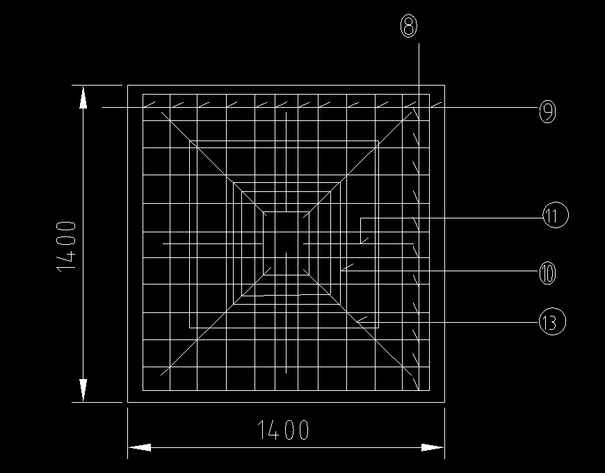

    第一張的10、13在第二張圖上找不到對應的呢
  • 10有,是4根8,在7、12的下方,13沒有就沒有,看說明,用柱墩吧
