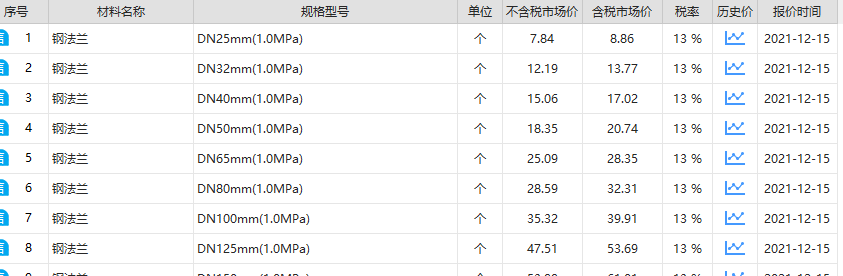

    請問各位老師,18年廣東安裝定額焊接法蘭閥門的主材,鋼板平焊法蘭定額單位是1副,消耗量為1,1副不是兩個嗎,消耗量需要要調整為2嗎
    2022-04-18 11:13:45 補充
    信息價按個數消耗量
  • 需要調整為2片。
    2022-04-18 10:59:37
  • 1副是兩片法蘭,消耗量為1對著呢,另外兩片在焊接法蘭閥門上,含在閥門單價中。
