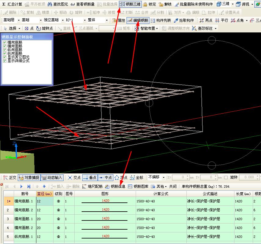

定義方法如下:
2022-04-15 16:15:37
GXZ 鉆石專家
答題: 233197 被贊: 44289
可以通過定義不同單元,或者選擇承臺代替
2022-04-15 16:15:16

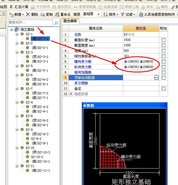

悠哉看客
答題: 30 被贊: 33
獨立基礎面筋只有在構建屬性中編輯,圖片參考2樓的屬性編輯截面中編輯鋼筋截面點開省略號有提示
