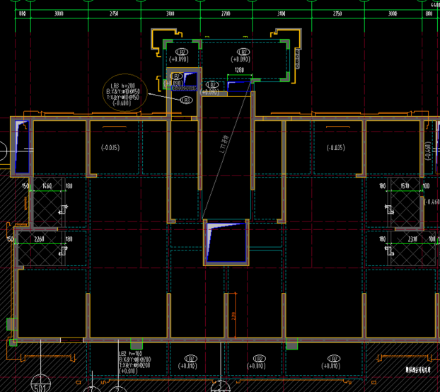

  • 這種受力筋單板布置還是多板布置
    單板布置
    板面如果沒有較大高差,板厚基本一致的話,選用多板,反之單板
    2022-04-15 09:54:44
  • 如果圖紙注明了是鋼筋拉通,才需要多板布置。(一般屋面樓板、地下室樓板多是鋼筋拉通,需要多板布置)
    2022-04-15 09:56:48
