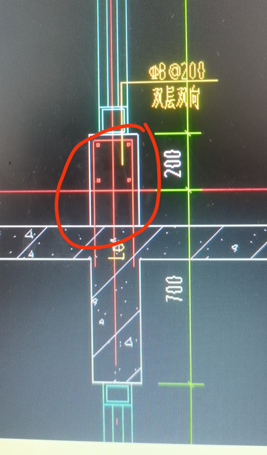

  • 這里的門檻用圈梁畫嗎,鋼筋怎么輸入,u型鋼筋在哪里輸
    u型鋼

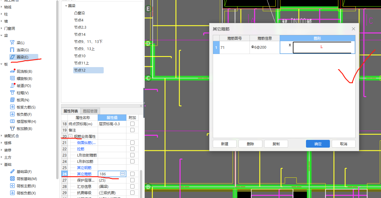

  • u型鋼筋在其它箍筋里輸入開口的

  • 可以用圈梁畫,U形箍筋,用其他箍筋輸入,外邊的箍筋需要刪除

  • 用剪力墻或欄板定義布置。鋼筋直接定義布置。

  • 箍筋和縱筋都是8個的鋼筋
    高度算一下是幾根,上部兩根,下部兩根,主要是看側面再有沒有
    箍筋長度自己編輯一下就可以的
    2022-04-15 09:03:57
  • u型鋼筋
    可以試試看,長度,寬度,鋼筋型號需要設置下
