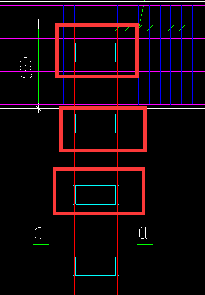

  • 請問一下這個綴板要怎么計算呢,這個柱子的長度是12.6m,怎么計算這個綴板的重量
    柱子
    2022-04-15 08:50:34 補充
    重量這個是綴板的個數嗎
  • 按綴板布置間距計算個數,計算重量=0.55*0.25*12*7.85*個數,單位kg
    2022-04-15 08:48:16
  • 按鋼板的12厚的比重去計算即可。
    是的。
