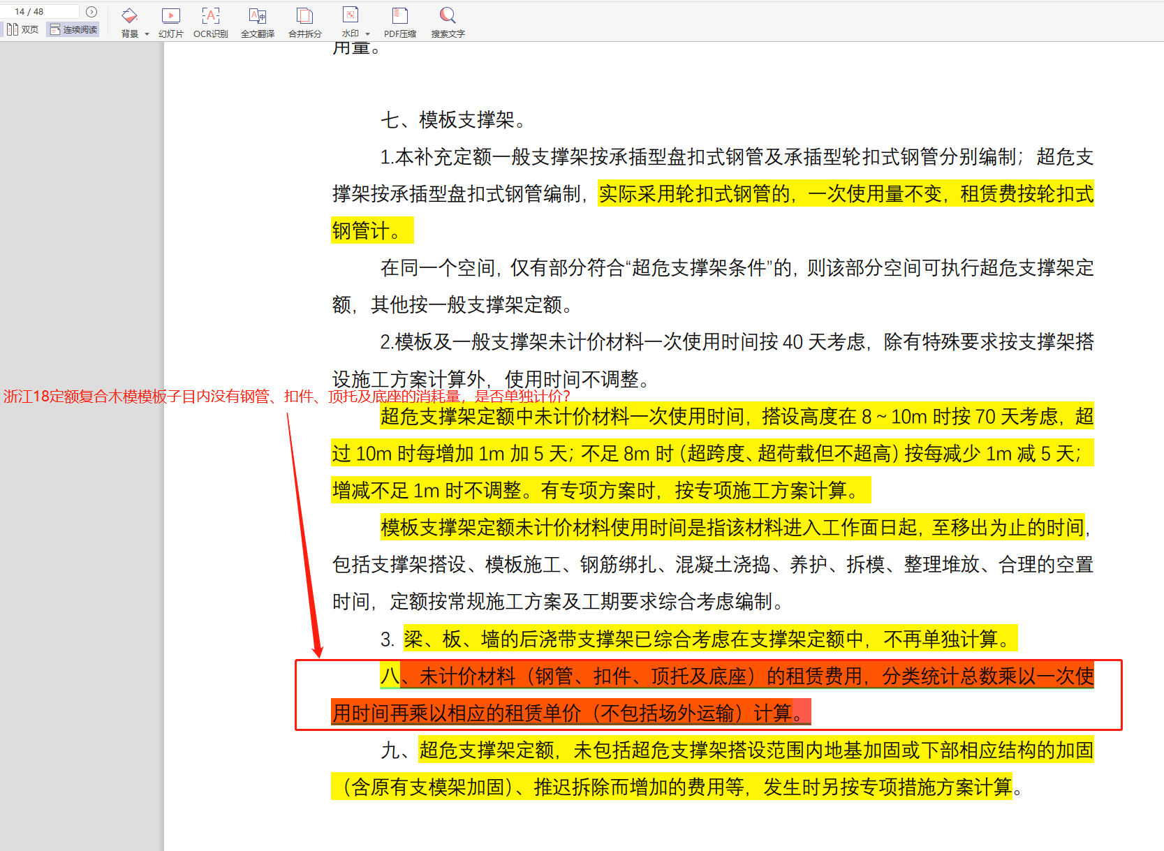

  • 浙江18定額復合木模模板子目內(nèi)沒有鋼管、扣件、頂托及底座的消耗量,是否單獨計價?
    各位老師,根據(jù)浙江省18定額綜合解釋二,18定額的模板子目內(nèi)并未包含鋼管、扣件、頂托及底座的租賃費用, 這部分費用是否根據(jù)方案及使用天數(shù)單獨計算?18定額綜合解釋綜合解釋

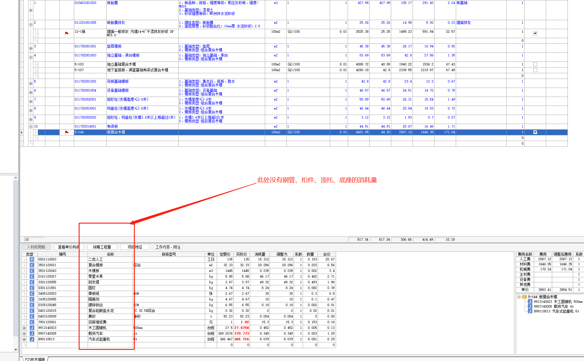

  • 上圖中說明8,指的是未計價材料;
    下圖定額子目中,沒有未計價材料;定額人材機含量中的“零星卡具”和“鋼支撐”,應該就是你說的這部分鋼管、扣件、頂托及底座的消耗量。可能具體模板支設的工藝不同,故配件名稱叫法不同。
