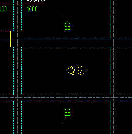

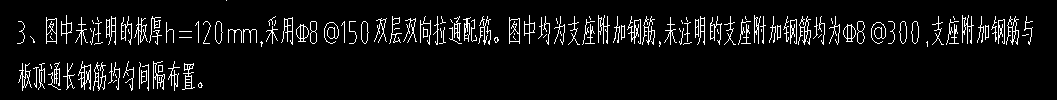

    布置雙層雙向鋼筋時,WB2板的內跨版筋是否頂替了雙層雙向的板面筋?
    用在WB2中布置板面鋼筋嗎?
  • 你好:這是附加的跨板鋼筋,軟件提示是否重疊布置,點“是”,這是設計要求的附加鋼筋。
    2022-04-14 15:37:47
  • 不重復,圖中所畫出的附加筋與雙向面筋間隔布置.
    2022-04-14 15:43:02
  • 你好,這個是附加鋼筋,在板原有鋼筋的基礎上增加的鋼筋。
    2022-04-14 15:57:45
