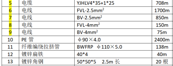

請教各位老師:
1、照明系統里面的PE管是里面穿電線的嗎?組價用哪個子目合適?
2、照明系統里面的纖維編繞拉擠管管是里面穿電線的嗎?組價用哪個子目合適?
謝謝!
幸福像花一樣 鉆石專家
答題: 128113 被贊: 30814
1、照明系統里面的PE管是里面穿電線的,組價用塑料子目合適,主材為PE
2、照明系統里面的纖維編繞拉擠管管是里面穿電線的,組價用玻璃鋼管子目合適
