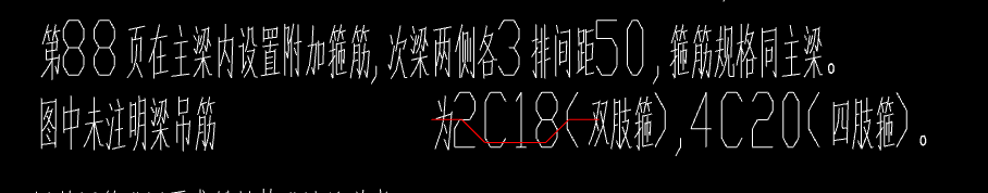

  • 老師,什么情況是2C18,什么情況是4c20
    圖上寫明了:箍筋是2肢時用2C28,4肢時用4C20。
    2022-04-14 10:54:01
  • 您好,如果設計圖紙(原位)沒有標明梁的吊筋配筋信息,就按此說明的2C18或4C20配置,各適用情況就是()內的區別,即所在梁的箍筋肢數選擇適用。
    2022-04-14 10:55:40
  • 小于350的梁用2C18,大于等于350時候用4C20
    梁寬度大于等于350時用4C20
    首次提交 2022-04-14 10:56:07  最近修改2022-04-14 11:01:45 (修改過1次)
