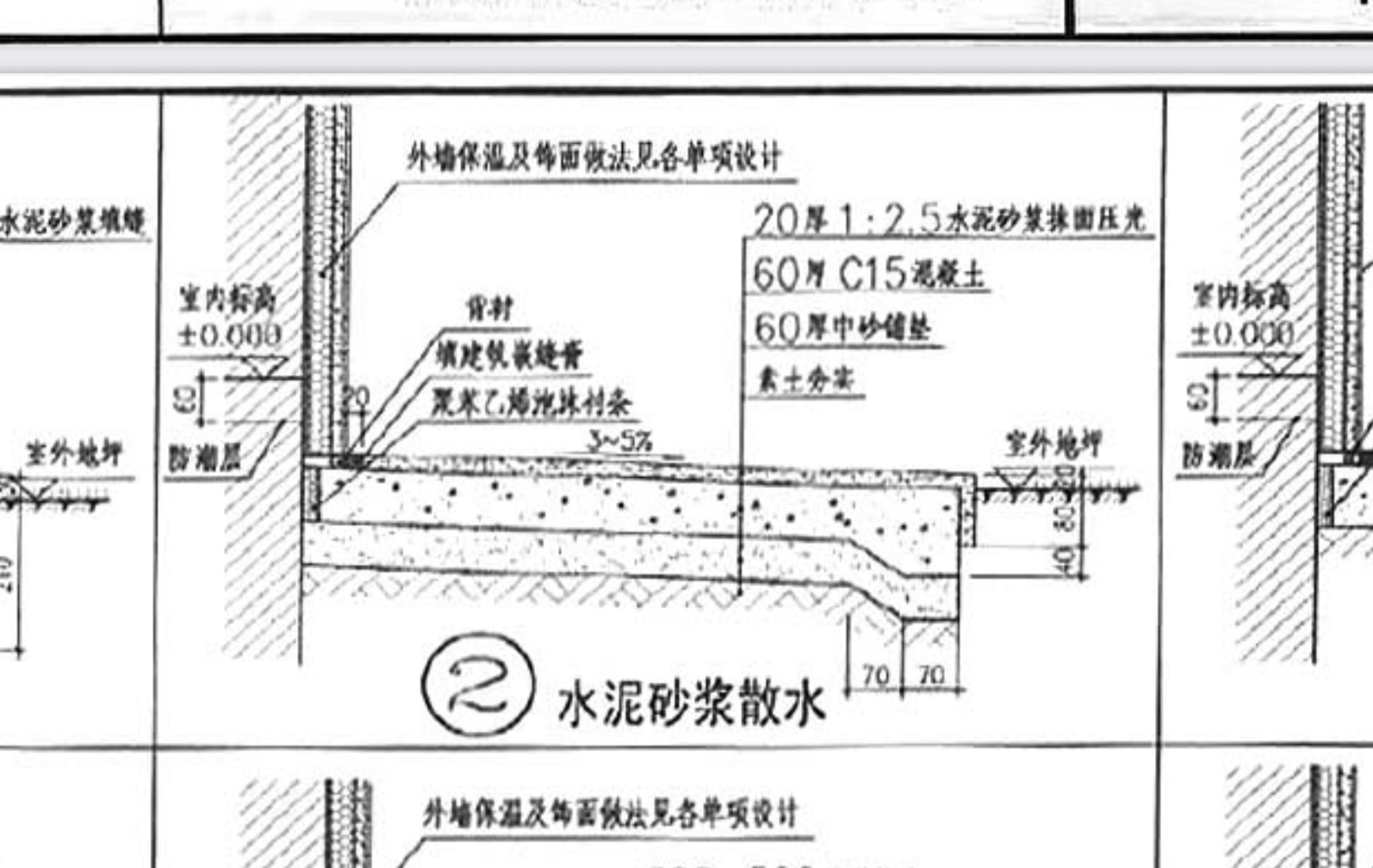

沒想 2022-04-14 06:36:25 | 湖北省 土建 | 690查看 3回答
小老百姓 黃金專家
答題: 168501 被贊: 161767
分層套相應子目,看定額說明,一般包含模板
2022-04-14 07:03:55
MXMM 黃金專家
答題: 19985 被贊: 4264
按做法套相應的子目
2022-04-14 07:16:56
nh 鉆石專家
答題: 136348 被贊: 28071
砂墊層、60厚C15散水、20厚面層砂漿分別套對應的;模板要計算【但具體查看定額說明確定】
2022-04-14 07:49:38
散水需要套什么定額
散水需要套什么定額,圖紙沒有大樣說明2019-08-12 17:13:52 補充2018湖北定額第十六章28條說明:散水模板執行墊層相應項目2019-08-12 17:17:56 補充
