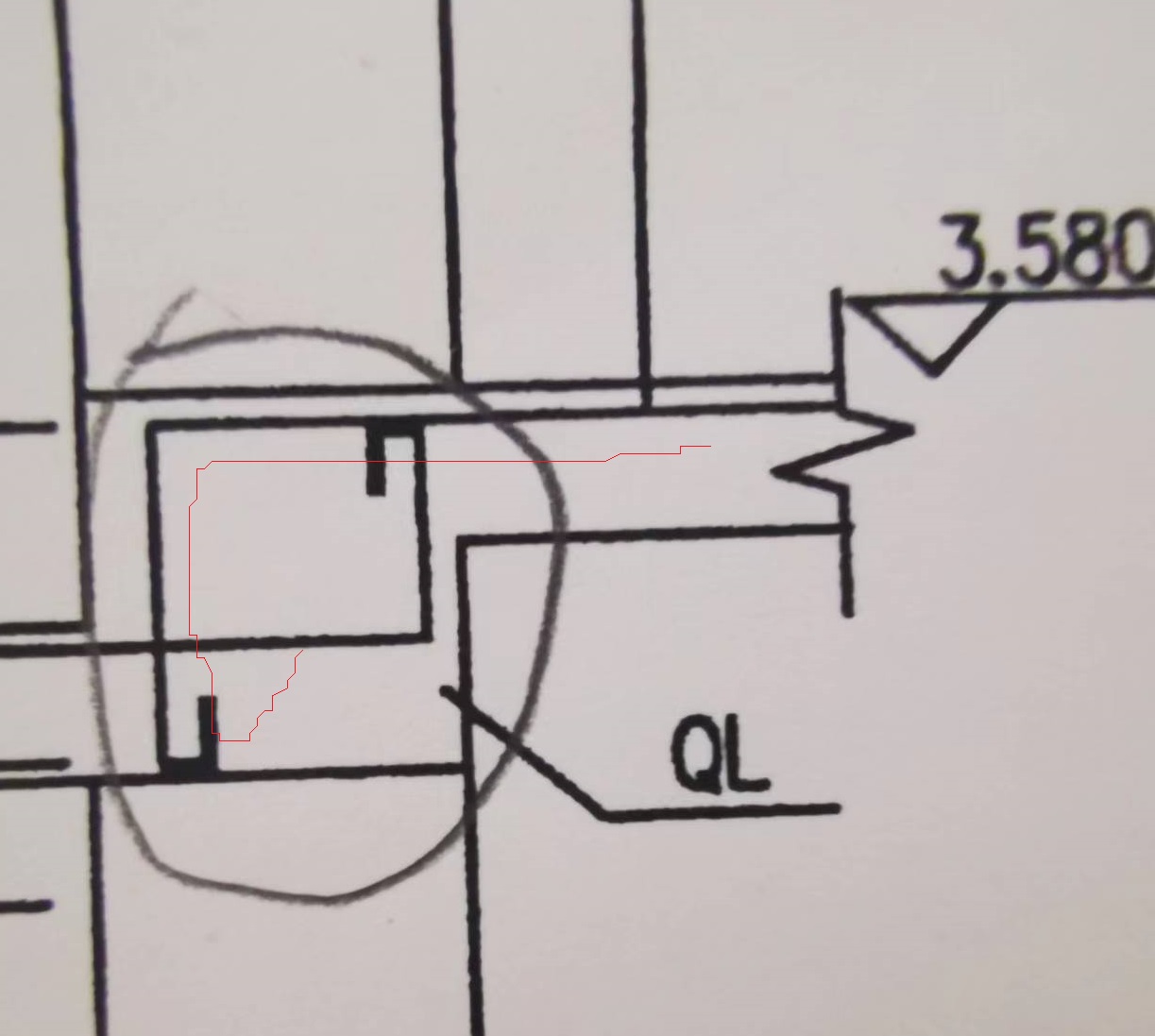

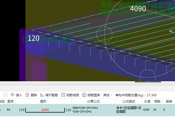

  • 設計要求板受力筋錨入圈梁,實際圖畫出來只有彎折,沒有按設計圖的來?怎么調整軟件。
    彎勾
    彎折
    按設計要求應該全錨入圈梁帶彎勾,可實際在板里畫出的受力筋,直到板的厚度,沒有彎勾,彎折離度也不夠。怎么算計算,怎么在軟件里調整?
    不是圓鋼就有不需要彎勾。
