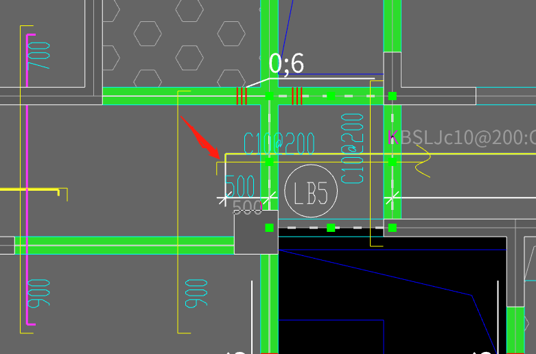

  • 各位老師,你們好,我的這個板受力筋為什么看著沒有對齊呢
    他的500,我看的是從梁的外邊沿伸出500,但是我畫出來卻是從梁中心線伸出500,有影響嗎,應該以哪個為準,如果以梁的外邊沿設置,我應該怎么布置,輸入600,嗎
    中心線
  • 圖上標注的500的長度可能不是500長,你測量一下看看
    2022-04-12 19:07:42
  • 只要標注正確即可.不齊是軟件顯示的問題.
