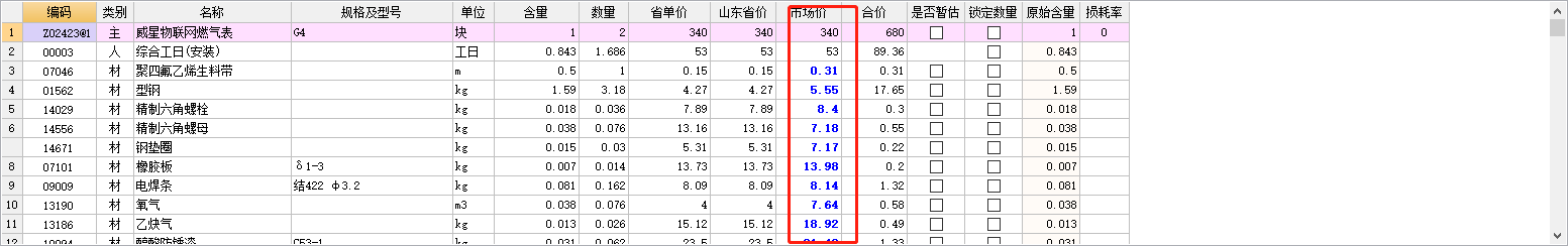

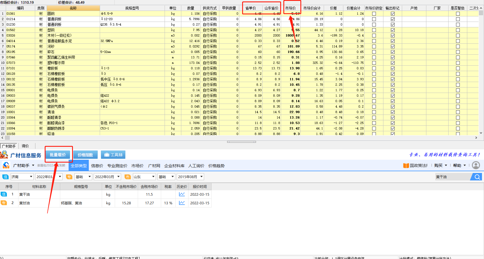

載價完之后,載價的是人材機都修改了嗎?是不是就是修改了市場價了,省單價和山東省價是不是都是定額站發布的信息價?載價和不載價有啥區別?國家有沒有規定必須載價?

批量按造價信息調整價格的

載價就是輸入信息價或市場價的,你不想調整就可以不載價呀,沒有文件硬性規定的
