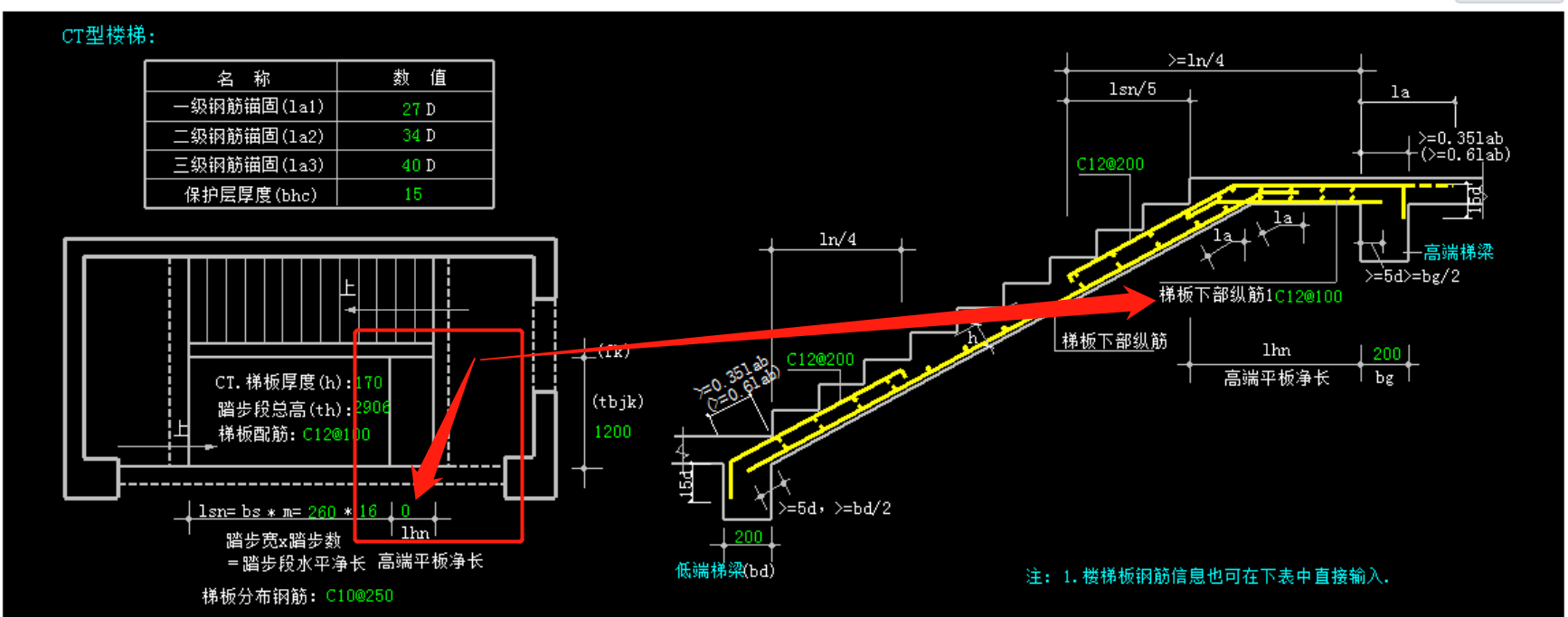

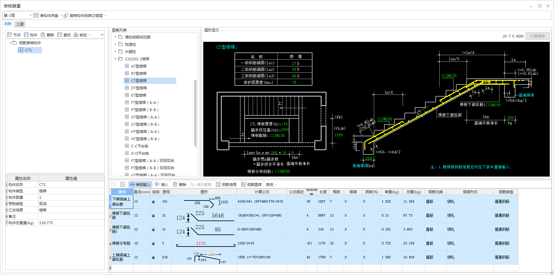

    想問(wèn)下這個(gè)樓梯鋼筋中設(shè)置的梯板配筋及其他信息是否正確梯板配筋板配筋
我來(lái)答 收藏  舉報(bào)
    1、常規(guī)鋼筋是對(duì)的,上部、下部、分布

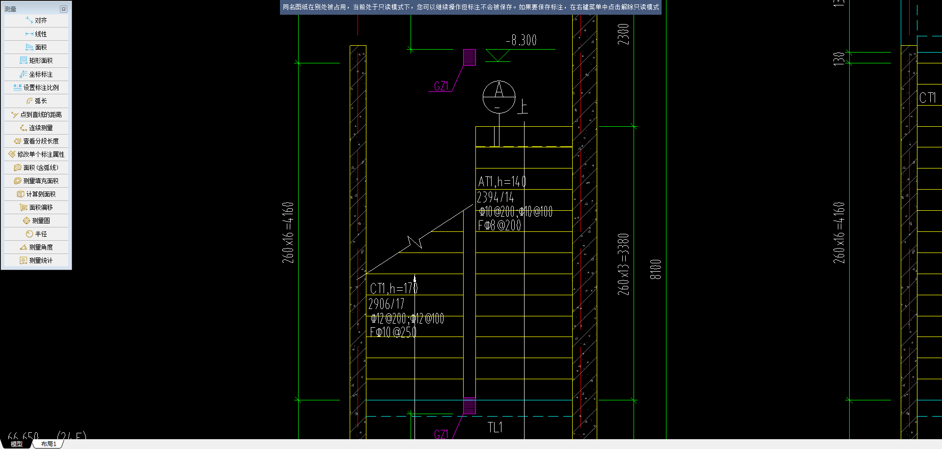

    2、只是你設(shè)置的是CT型樓梯,是有高端平臺(tái)的,只是你的圖紙中沒(méi)有顯示清楚,
          建議,你去往上看一下,下一樓層的樓梯圖中的平臺(tái)信息。
    3、你高端平臺(tái)信息沒(méi)有,只有高端平臺(tái)鋼筋也不合適。
