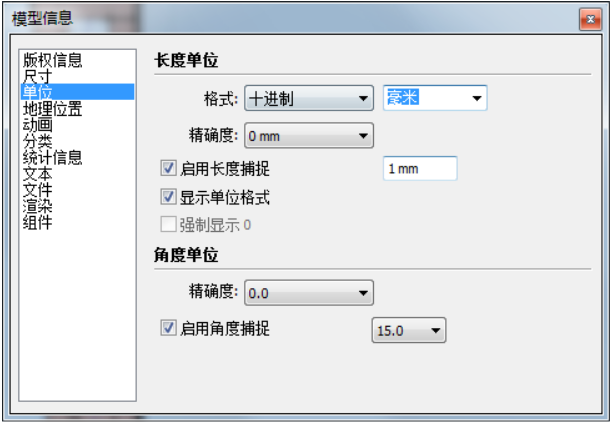

    2.導入的SKP構件尺寸過大怎么辦?
    由于BIMMAKE中無法修改SKP格式的構件的尺寸,可在草圖大師中通過“模型信息”窗口,縮放長度單位后,再導入到BIMMAKE中.

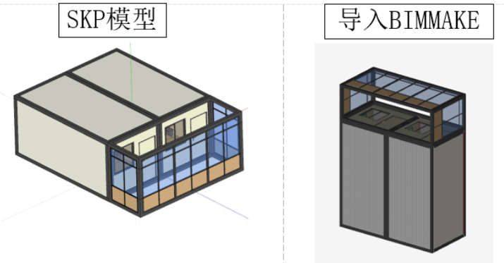

    3.導入的SKP模型方向錯亂怎么辦?BIMMAKE導入SKP時,根據坐標系進行位置對應,SKP中紅、綠、藍軸,分別對應BIMMAKE的X、Y、Z軸,如果SKP項目、塊分別重設過坐標軸,可能導致導入BIMMAKE后看起來模型方向與SKP內不一致。如下圖

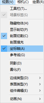

    方法1:打開SKP模型,視圖->顯示“坐標軸”
    鼠標放到坐標軸上,右鍵:重設
    方法2:炸開SKP中所有的塊
