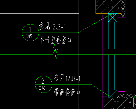

想問問這個有窗套和無窗套是有什么差別呢,套定額需要分開嗎?
郭衛科 黃金專家
答題: 24980 被贊: 5995
窗套需要單獨計算,單獨套取定額的;
