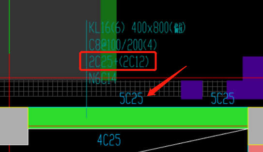

盡歡 2022-04-11 15:58:27 | 山東省 土建計量GTJ | 626查看 2回答
葉工 專家
答題: 18507 被贊: 3841
以原位標注優先,
2022-04-11 16:05:05
天道酬勤 專家
答題: 889 被贊: 191
這個不用管,軟件可以自動處理的,5C25處無需架立筋
2022-04-11 16:00:31

如圖,梁集中標注有架立筋,此跨梁上部還有跨中鋼筋,原位標注是怎么寫
如圖,有架立筋和跨中鋼筋,請問我的跨中鋼筋那應該是只填4c25還是填4c25+(2c12)
