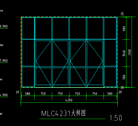

  • 請問這種窗怎么定義
    答疑解惑廣聯(lián)達(dá)服務(wù)新干線
  • MLC 門聯(lián)窗
    2022-04-11 14:23:02
  • 直接矩形門聯(lián)窗定義吧
    2022-04-11 14:25:21
  • 矩形門和異形性窗。
    2022-04-11 14:29:48
  • 你好,這個就是門聯(lián)窗,你使用門聯(lián)窗進(jìn)行定義和繪制。或者你直接使用窗進(jìn)行定義和繪制(然后手工計算門部分的工程量,軟件中直接扣除就可以。)
