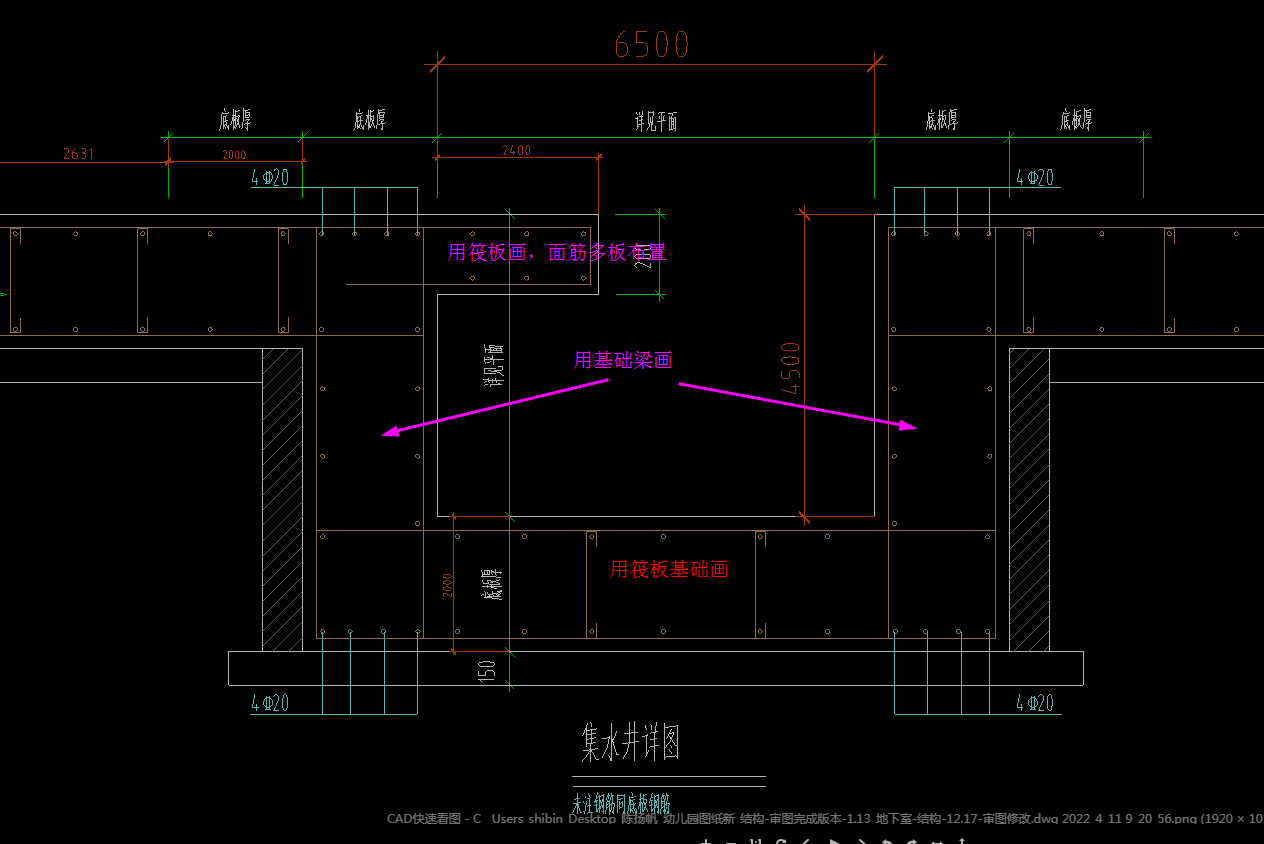

111 2022-04-11 09:22:45 | 浙江省 土建 | 324查看 3回答
鋼筋撐起半邊天 鉆石專家
答題: 154833 被贊: 49291
用90度放坡的集水坑處理 筏板變截面也可以處理,挑出的去的另加一下
首次提交 2022-04-11 09:23:57 最近修改2022-04-11 09:24:44 (修改過1次)
陳工 鉆石專家
答題: 202412 被贊: 47688
底用筏板,壁用剪力墻,頂用板定義布置的方法組合。
