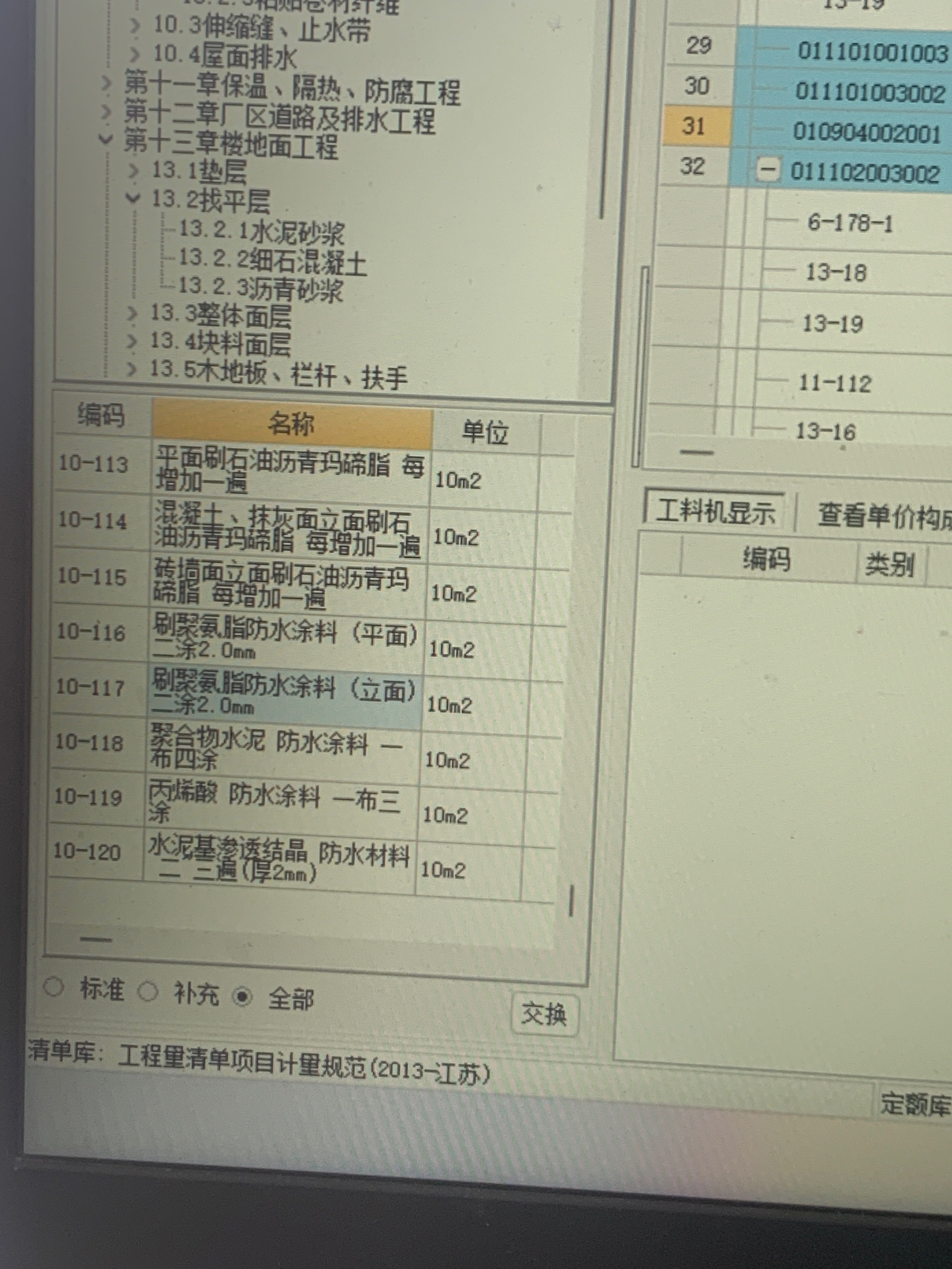

趙強強 2022-04-11 09:15:32 | 江蘇省 土建裝飾 | 710查看 4回答

匯總到平面中計算

地面防水和防水上翻300都套平面;

上翻高度300以內的,合并在平面內

套立面

請問像這種的防水上翻需要把上翻的面積套個立面嗎,還是直接套平面就好了
