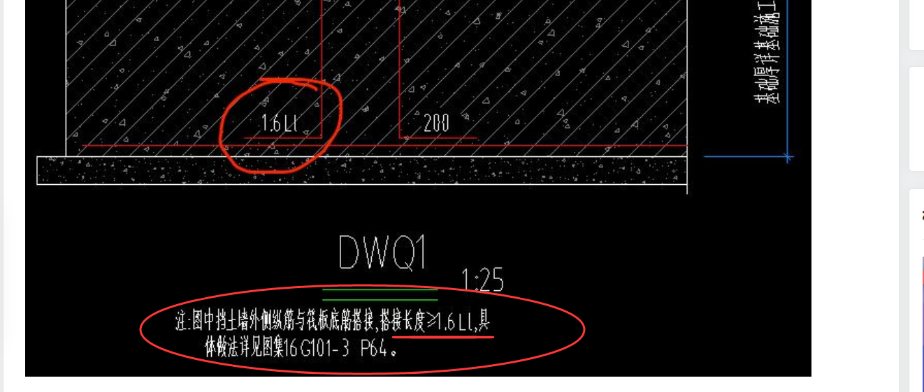

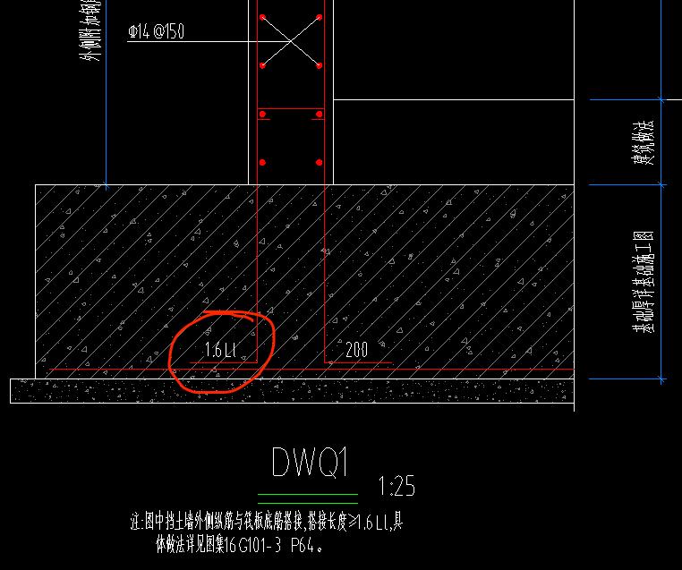

    如圖 這個Ll的專業名稱是什么呢?
    具體數值是多少呢?
    繪圖軟件又是怎么設置呢?
    繪圖軟件

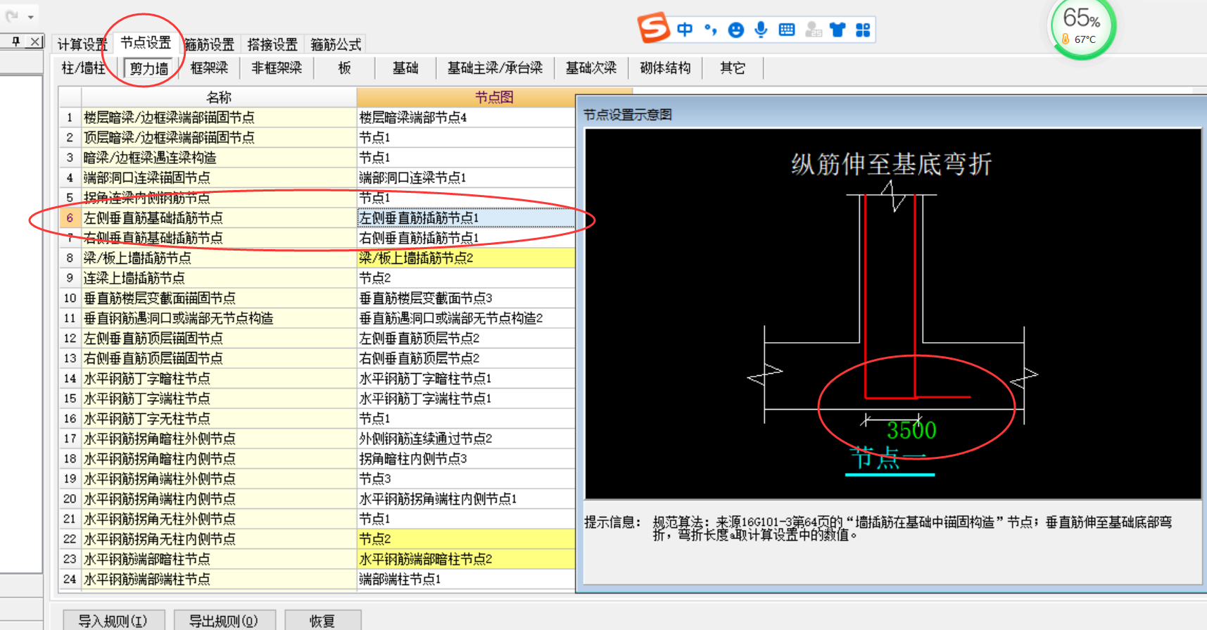

  • 你好:搭接長度,只能在節點設置里面設置數字。繪圖答疑解惑廣聯達服務新干線
    首次提交 2022-04-08 21:18:49  最近修改2022-04-08 21:22:53 (修改過2次)

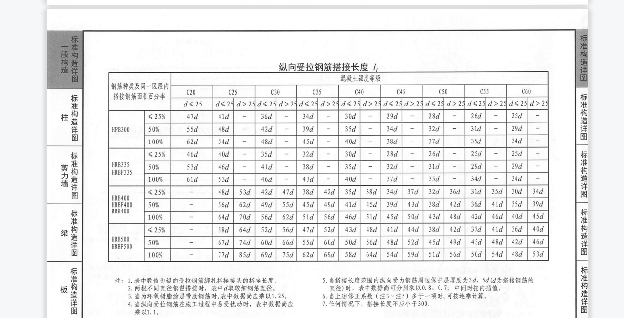

  • 是縱向受拉鋼筋搭接長度。
    2022-04-08 22:44:42
