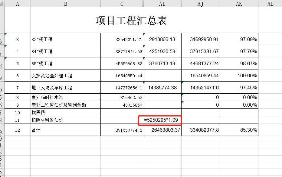

多多指教 2022-04-08 10:21:30 | 北京市 土建計價軟件GCCP | 856查看 1回答
是其他暫估價金額累計數*1.09在當期進度款總數扣減嗎
