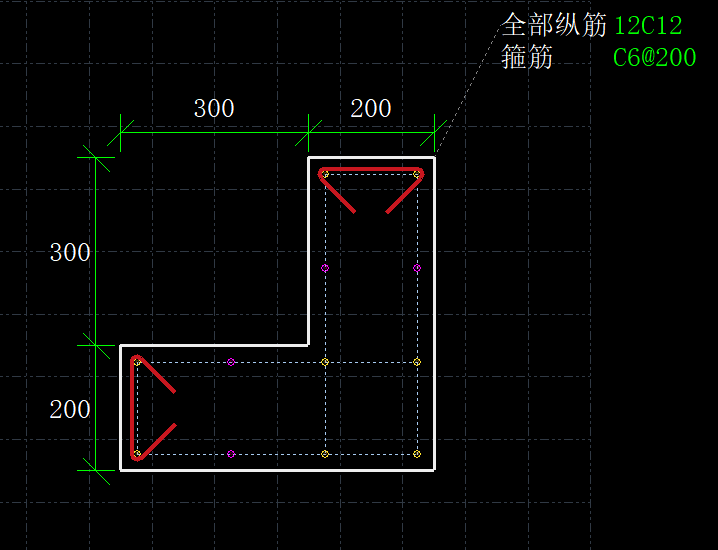

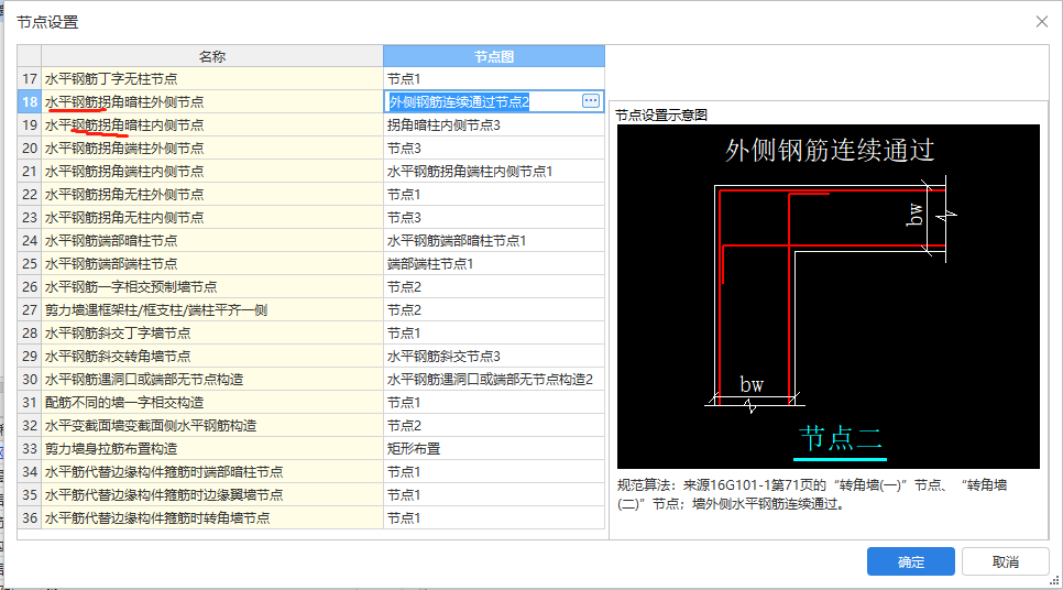

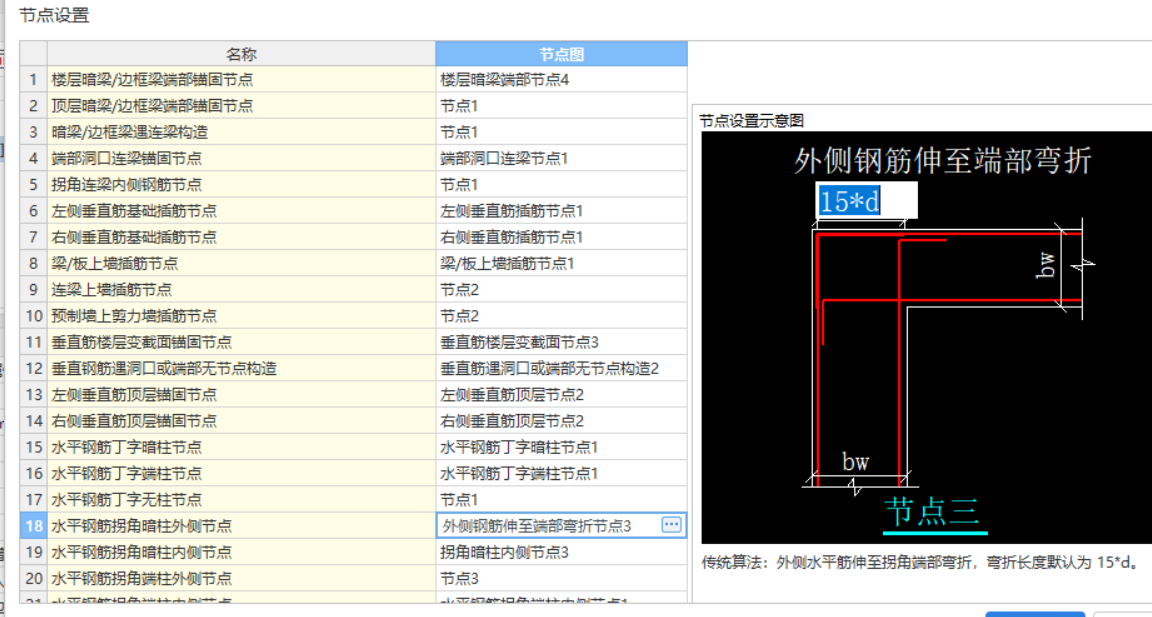

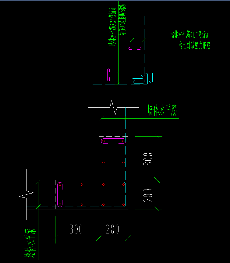

圖二是對的,圖三要用節(jié)點三,并且要改下數(shù)值(墻厚-保護層+12.89D),彎勾三維不能體現(xiàn)出來,只能手工算入了
