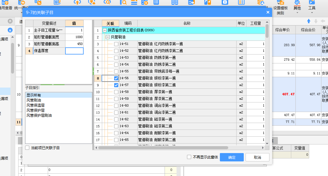

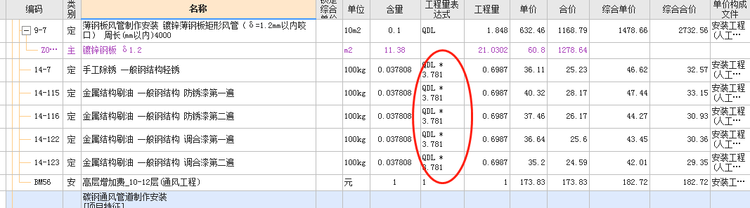

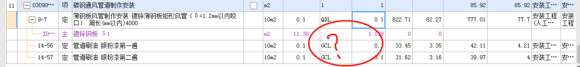

    程量表達式矩形通風管道套定額,如何使刷油除銹保溫工程量表達式自動出來?我套的自動出來就成下邊這個了,軟件哪里設置通風管道答疑解惑
  • 計算公式,軟件關聯直接給計算了
    廣聯達服務新干線
    如體積V=π*(D+1.033δ)*1.033δ*L;π*(D+1.033δ)*1.033δ直接計算成相應的數據;L就是QDL(清單工程量)或者GCL(子目工程量);定額不一樣,單位不一樣,所以計算公式也不一樣。
