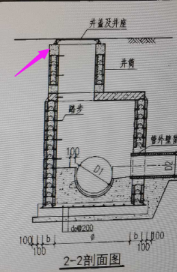

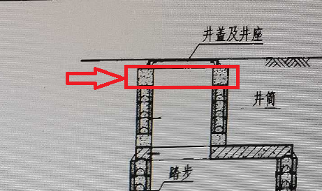

許競帥 2022-04-06 14:43:36 | 河北省 土建 | 4065查看 4回答
鋼筋混凝土 白銀專家
答題: 26104 被贊: 21576
井圈就是井蓋處的,按個計算
2022-04-06 14:44:57
可遇難求 鉆石專家
答題: 105075 被贊: 41854
最頂部。
首次提交 2022-04-06 14:45:06 最近修改2022-04-06 14:46:11 (修改過1次)
yylwuhan 黃金專家
答題: 12505 被贊: 4007
井圈是檢查井的一部分,位于混凝土檢查井最上部,井圈上是井蓋。
2022-04-06 14:45:35
陳工 鉆石專家
答題: 202356 被贊: 47671
是井蓋和井座的位置。
2022-04-06 14:46:51
