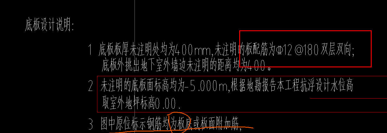

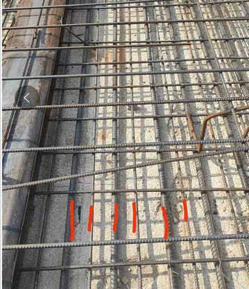

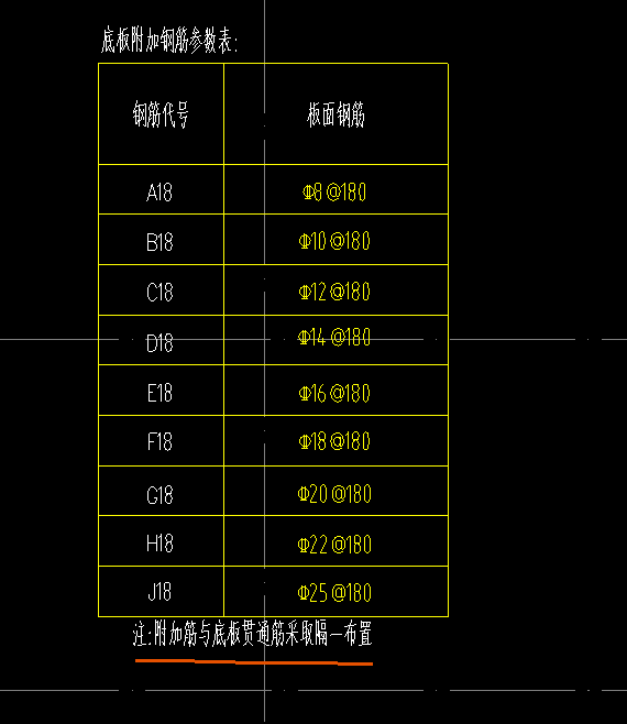

    各位老師  請(qǐng)教一下  如圖 鋼筋間距180  附加鋼筋間距也180,具體如下圖,圖紙要求隔一布置,那這個(gè)隔一布置是按180的間距,還是按90的?我看現(xiàn)場(chǎng)照片好像不是按180.現(xiàn)場(chǎng)技術(shù)說(shuō)直徑不一樣,就按90。  請(qǐng)問(wèn)一下 有具體依據(jù)嗎?附加鋼筋附加答疑解惑

    因用板筋間距  180  附加也是  180  它們兩者的實(shí)際間距就是  90  了
