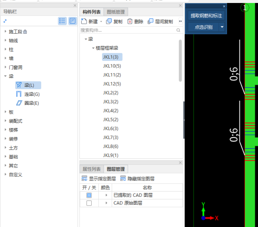

廣聯達鋼筋算量中,梁刪除后鋼筋量還變多了
沒刪之前匯總計算量是24314KG,刪了以后再匯總反而變成了24315KG了。里面的梁我刪除之前就已經核對過,沒有還未識別的構件,全部都能正常計算。但是我刪除了幾條主梁以后再次匯總計算,鋼筋量還增加了。補充問題:刪除之前和之后我都有備份,我反復嘗試過幾次,每次都是全樓層全選匯總計算的,不存在漏算。結果每次都是被刪掉幾條主梁的那份量會多。另外工程設置和鋼筋比重都一樣的,除刪除了幾條梁以外,不存在任何不同。
