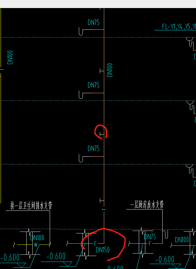

  • 哪段是DN150,圈出來的那個(gè)是什么東西,哪段是DN100
我來答 收藏  舉報(bào)

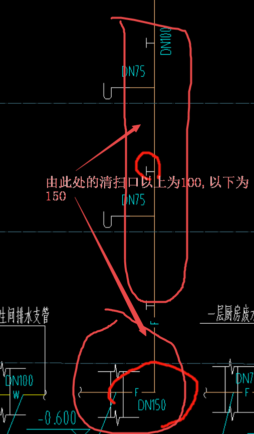

    圈起來的是立管檢查口,下面的橫支管是DN150的,立管的是DN100的
    2022-04-05 14:52:32
  • 那是立管檢查口,不需要單獨(dú)計(jì)算
    水平管是DN150,垂直管是DN100的

  • 是檢查口
