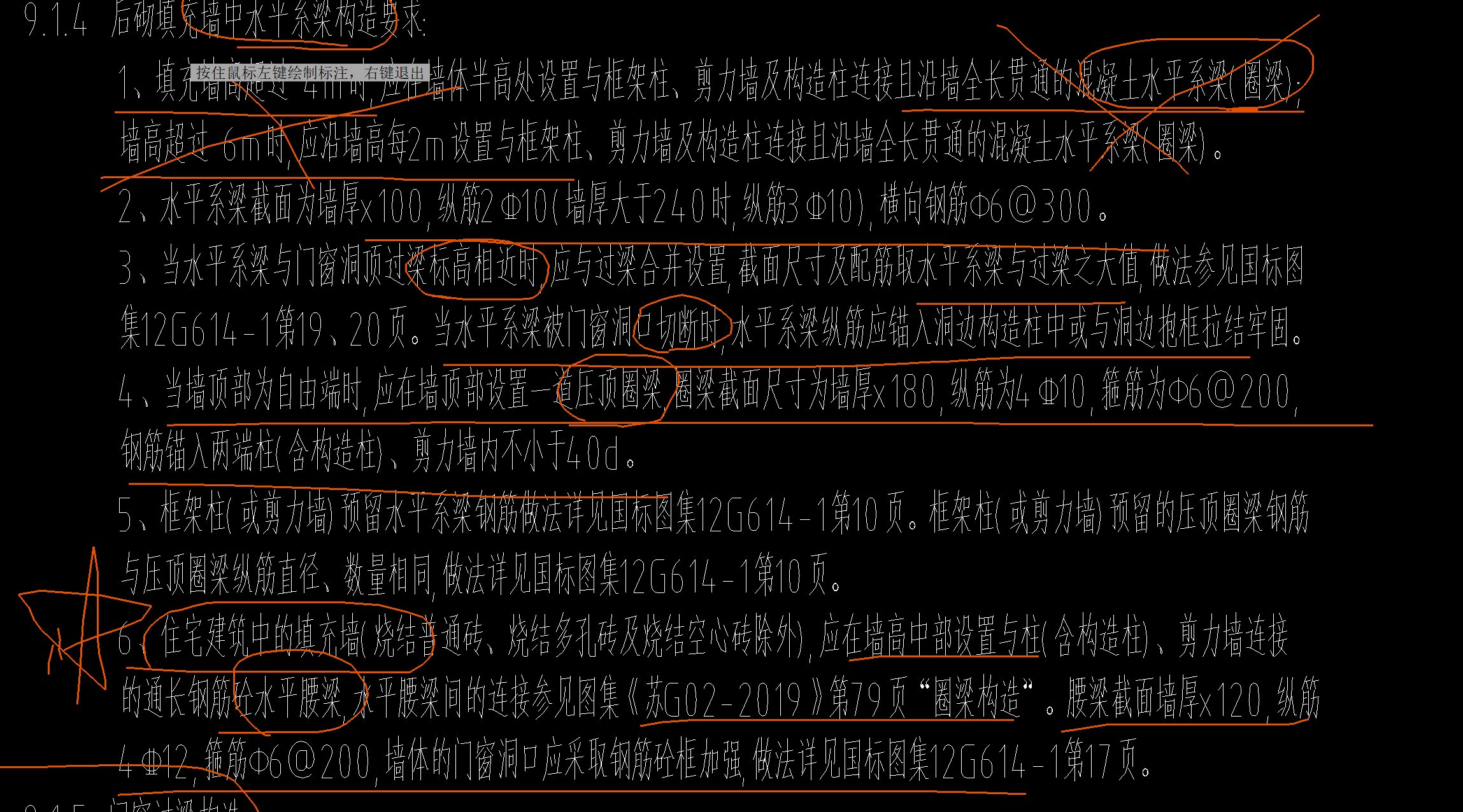

  • 填充墻中半高位置設置腰梁,是所有墻都需要,還是超過4m時設置?
    1. 項目位于江蘇省蘇州市,外墻是蒸壓加氣混凝土砌塊,住宅項目腰梁。結構總說明中第1條和第6條沖突嗎?是所有墻都需要,還是超過4m時設置?

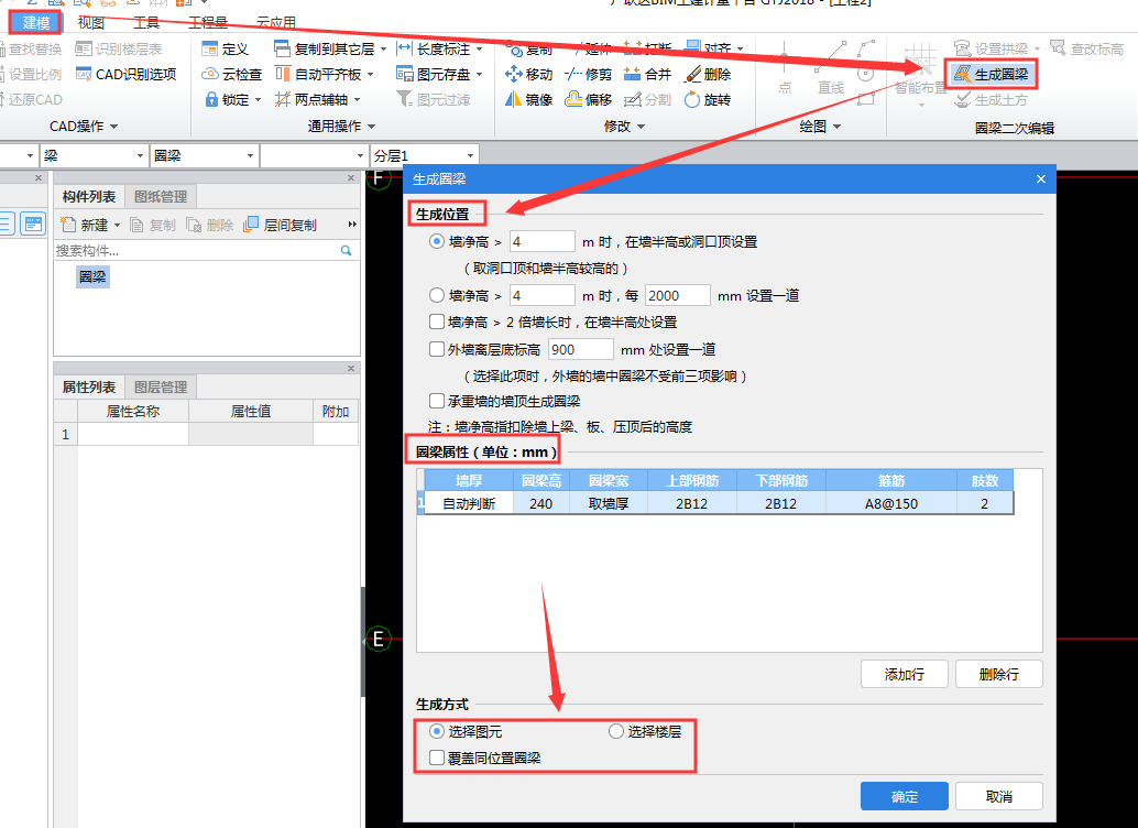

    2. 如果按第6條執行,廣聯達軟件能一次性快捷布置嗎?還是自行根據墻寬定義圈梁后,再一個個點畫布置。

  • 應該是超過規定高度的要布置

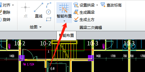

  • 你好:是超過4m時設置,自動生成圈梁。
    在圈梁的繪圖界面右上方,點擊“生成圈梁”按鈕,彈出對話框里面勾選需要布置的條件,點擊確定;若生成方式勾選的是【選擇圖元】,則需要鼠標左鍵框選砌體墻圖元,右鍵確定即可。如圖:
    總說明

  • 超過4m

  • 1,超過4m時設置

  • 墻體的凈高度超過4米時,才需要設置。
