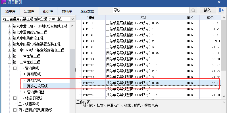

  • bvr-6*0.5線怎么算量,需要乘系數么
    如題,需要乘6倍的系數么
    首先BVR-6*0.5是軟電線
    但是BVR的6不是指芯數而是指根數和軟套線是不一樣的
    所以是需要乘6的
    借用另外一位專家的圖
    算量
