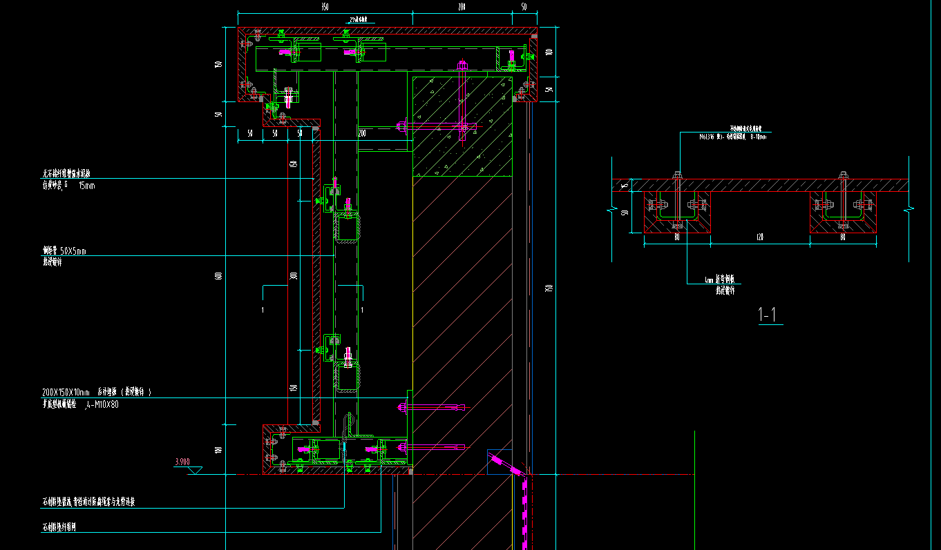

    水泥纖維板幕墻,在甲方角度做預算金額,問題如下:
    1、龍骨及相關構件需要按實際調整嗎
    2、套用干掛石材相關定額可以嗎
    定額
    2022-04-02 17:24:52 補充
    1、龍骨及相關構件工程量需要按實際調整嗎
    你好:需要的,套鋼龍骨,然后套板材料類別面層,然后調整材料價格。龍骨及相關構件工程量需要按實際調整
