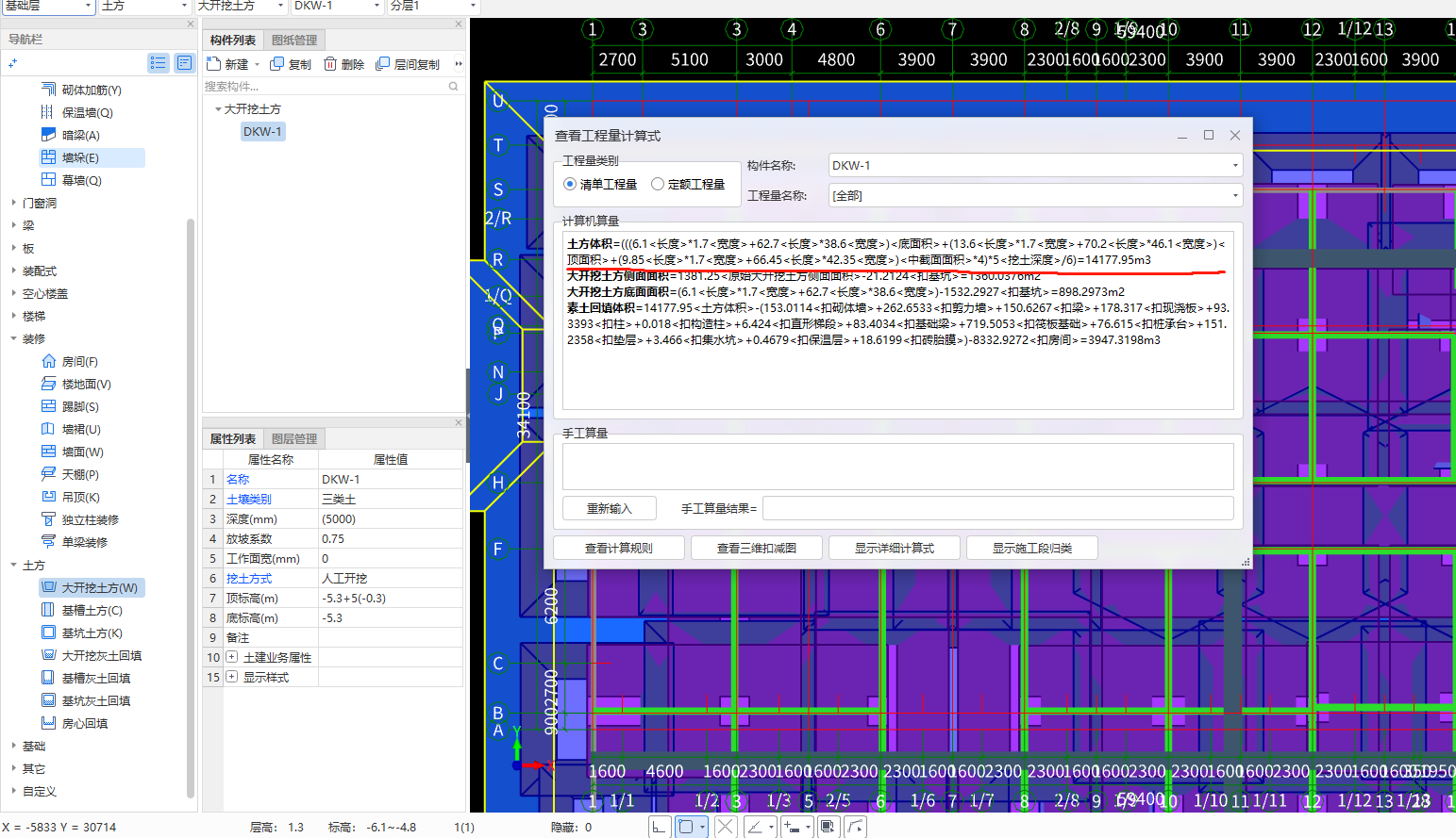

  • 請問廣聯達建模了大開挖土方后基坑基槽標高要調到大開挖以下嗎?
    請問廣聯達建模了大開挖土方后基坑基槽標高要調到大開挖以下嗎?如果不調整的話,他們土方量會互相扣減嗎?我看基槽基坑土方體積好像并沒有跟大開挖土方體積進行扣減。土方體積
  • 按相應構件的墊層底標高,如果你是在墊 層界面生成土方,那么就是可以識別墊層底標高了
    2022-04-01 22:36:08
  • 要調整溝和坑的頂標高到大開挖底部。
    2022-04-01 22:57:45
  • 不應調整,土方建議用墊層生成土方可以,軟件會自動設置
