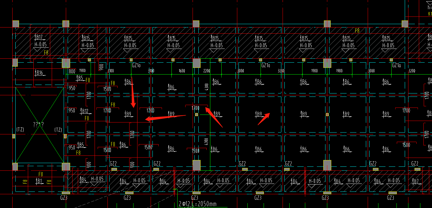

  • 請問:樓層板沒有畫出底筋和面筋,該如何理解圖紙的意思?

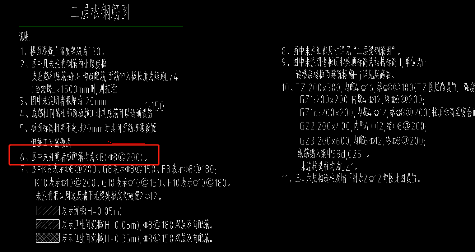

    1. 圖紙下面有注明未標注均為k8,指的是哪些?(圖上畫出來未標注的負筋、底筋和面筋?)
    2. 很多地方都沒有負筋,是否需要自己補上面筋?(圖中未畫出)
    3. 底筋是一定有面筋不一定有面筋?(是否正確)
      未標注樓層板
  • 平面設計沒有畫出的鋼筋就是按說明要求進行定義,布置
    2022-04-01 13:57:55
    • 圖紙下面有注明未標注均為k8,指的是哪些?(圖上畫出來未標注的負筋、底筋和面筋?)---是的
    • 很多地方都沒有負筋,是否需要自己補上面筋?(圖中未畫出)----板編號一樣,配筋相同
    • 底筋是一定有面筋不一定有面筋?(是否正確)沒有面筋,有負筋。
