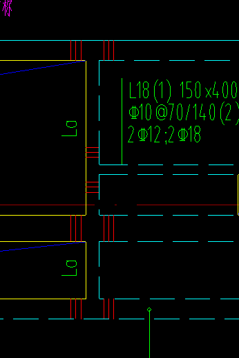

請問下這種梁的屬性如何定義,支座筋和架立筋怎么輸入,在圖紙中怎么繪制,感謝

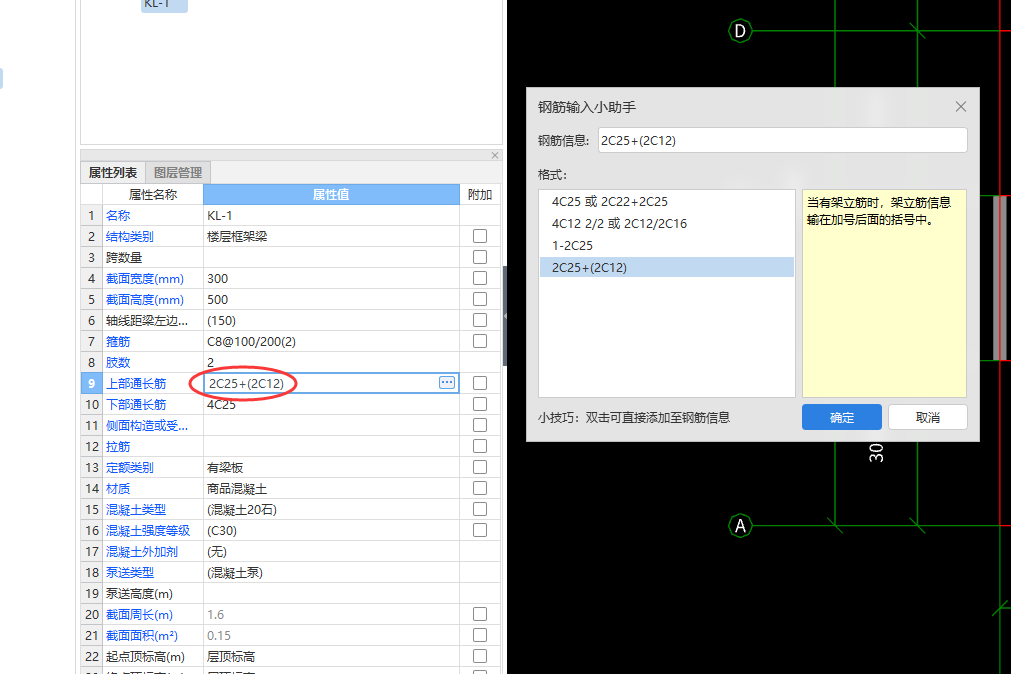

截圖供你參考

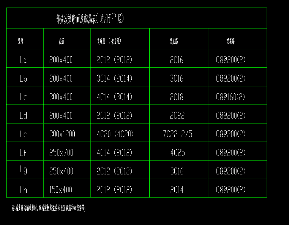

希望 黃金專家
答題: 79053 被贊: 10809
按表格中的La,截面為200*400上部鋼筋2C12,下部鋼筋2C16,箍筋C8-200,2肢箍.按圖中的位置畫圖即可.
