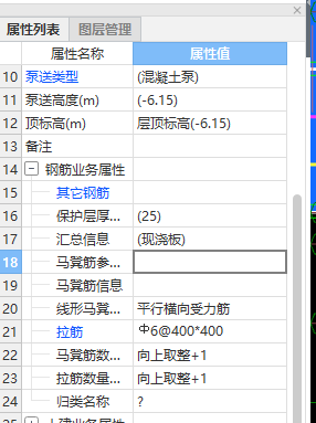

  • 請問現澆板的馬凳筋用輸入嗎?板圖紙沒有馬凳筋信息,從哪去找?可以不輸入嗎?
    馬凳筋
  • 馬凳的依據是建設單位審批后的方案中的做法,或者簽證里注明的做法
    2022-03-31 17:42:21
  • 現澆板的馬凳筋需要輸入.圖紙中沒有馬凳筋的信息,可以根據批復施工方案或施工組織設計.如果沒有,可以按規格比受力筋小一規格,高度板厚減保護層,間距根據受力筋直徑,能保證它位置不變形為原則,800~1200之間調整來處理.不輸入也可以,你就會少算這部分量.
