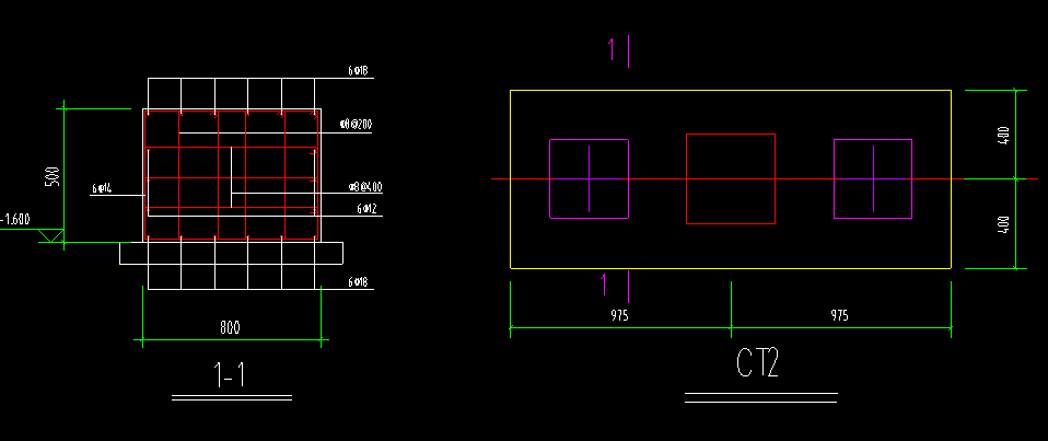

  • 各位老師請幫我看一下這個承臺在廣聯達該如何定義配筋?
    1、配筋形式應該選擇以下哪一種?還是別的配筋形式?
    2、每個邊的鋼筋規格不一樣,該如何在廣聯里分別定義?
    3、1-1斷面圖的6C14是箍筋表達方式嗎?意思是長度1950方向只布置六根14的三級鋼的箍筋嗎?
    4、該如何分別定義在廣聯達里面呢?

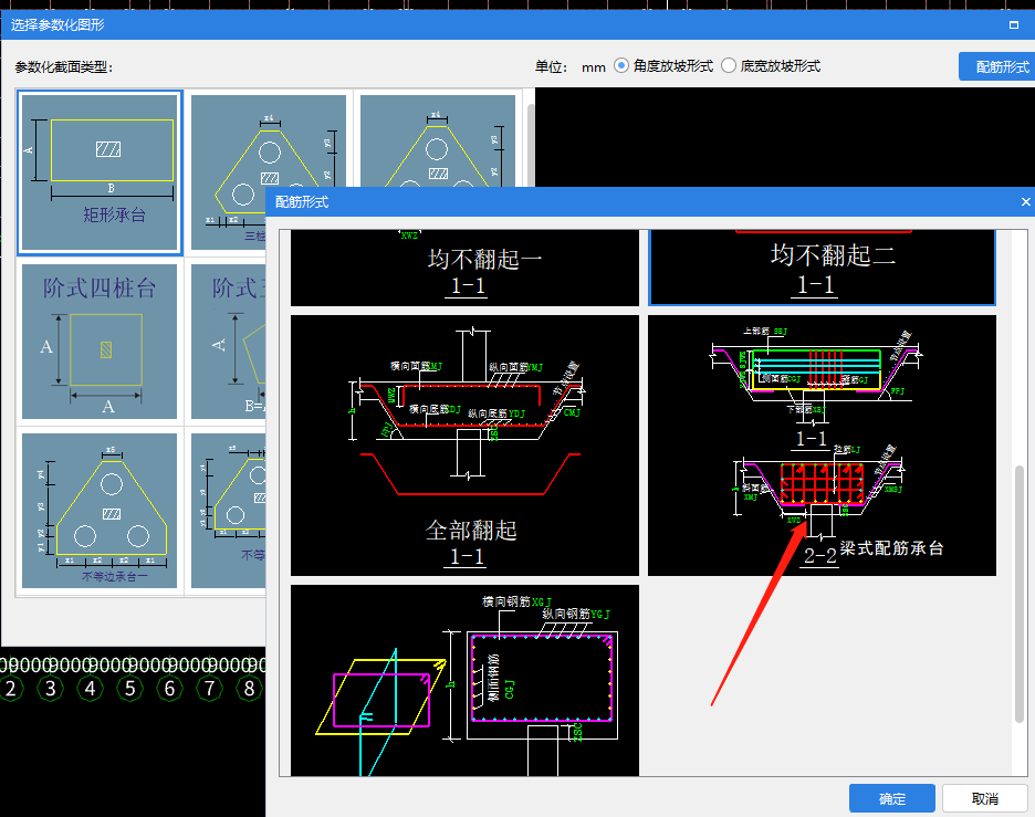

    斷面圖配筋形式答疑解惑
    1、配筋形式應該選擇以下哪一種?還是別的配筋形式?----梁式配筋
    2、每個邊的鋼筋規格不一樣,該如何在廣聯里分別定義?---設計有誤,只能一種
    3、1-1斷面圖的6C14是箍筋表達方式嗎?意思是長度1950方向只布置六根14的三級鋼的箍筋嗎?----腰筋
    4、該如何分別定義在廣聯達里面呢?
    廣聯達服務新干線
    2022-03-31 17:01:08
  • 配筋選擇錯誤,要選梁式配筋
    2022-03-31 16:53:36
  • 設計要求的,要選擇梁式配置鋼筋承臺定義
