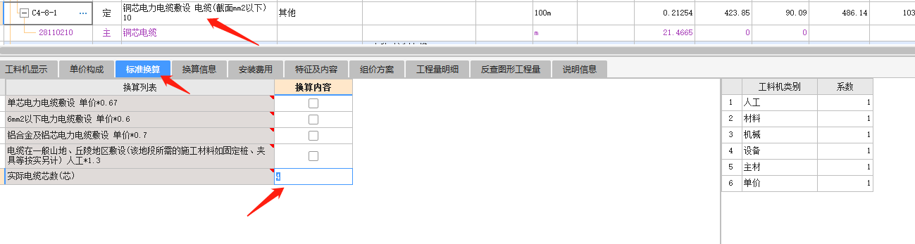

  • 陜西定額電纜安裝,是按幾芯編制的,五芯電纜怎么換算
  • 四、本章的電力電纜頭項目均是按鋁芯電纜考慮的,銅芯電力電纜頭按同截面電纜頭項目人工、材料、機(jī)械乘以系數(shù)1.20,雙屏蔽電纜頭制作、安裝人工乘以系數(shù)1.05。五芯電纜頭制安按同截面三芯電纜頭制安項目乘以系數(shù)1.20。
    五、電力電纜敷設(shè)項目均按三芯(包括三芯連地)考慮的,五芯電力電纜敷設(shè)項目人工、材料、機(jī)械乘以系數(shù)1.30,六芯電力電纜乘以系數(shù)1.60,每增加一芯項目人工、材料、機(jī)械增加30%,依此類推。單芯電力電纜敷設(shè)按同截面電纜項目乘以系數(shù)0.67。截面400mm2以上至800mm2的單芯電力電纜敷設(shè)按400mm2電力電纜項目執(zhí)行。截面800mm2以上的單芯電力電纜敷設(shè)按400mm2電力電纜項目人工、材料、機(jī)械乘以系數(shù)1.25。240mm2以上的電纜頭的接線端子為異型端子,需要單獨加工,應(yīng)按實際加工價計算(或調(diào)整價格)。銅包鋁電纜應(yīng)執(zhí)行同截面鋁芯電纜相應(yīng)項目,人工、機(jī)械乘以1.20的系數(shù);但其中35mm2以下銅包鋁電纜安裝應(yīng)執(zhí)行同截面鋁芯電纜相應(yīng)項目,人工乘以1.20的系數(shù)。電纜頭制作安裝執(zhí)行銅芯電纜頭相應(yīng)定額。
    六、截面在6mm2以下的電力電纜敷設(shè)和電纜頭制作安裝執(zhí)行六芯以下控制電纜的項目。礦物絕緣電力電纜執(zhí)行本章電力電纜敷設(shè)相應(yīng)項目;其中,單芯礦物絕緣電力電纜應(yīng)執(zhí)行同截面電力電纜相應(yīng)項目,乘以系數(shù)0.80;四芯礦物絕緣電力電纜敷設(shè)應(yīng)執(zhí)行同截面電力電纜相應(yīng)項目,乘以系數(shù)1.10;五芯礦物絕緣電力電纜敷設(shè)應(yīng)執(zhí)行同截面電力電纜相應(yīng)項目,乘以系數(shù)1.40。礦物質(zhì)絕緣電纜頭、單芯干包式電纜頭制作安裝執(zhí)行本冊補(bǔ)充定額項目。

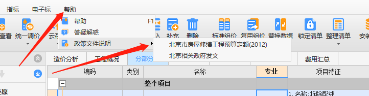

  • 陜西定額
    打開你的工程文件的這里邊,找到對應(yīng)的專業(yè),有說明
    2022-03-31 16:46:30
  • 換算
