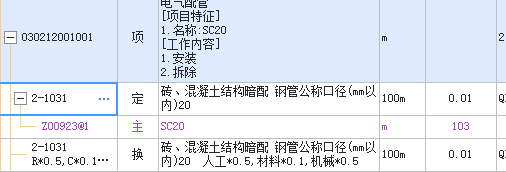

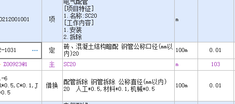

老師們,這項是安裝之后根據甲方要求又拆除的,哪個套的是對的?
13:30 專家
答題: 258 被贊: 324
第一個套的是對的
2022-03-31 10:24:37
做一個飛起來的豬 專家
答題: 262 被贊: 57
套第二個對,第一個不應該乘系數
2022-03-31 19:55:52
