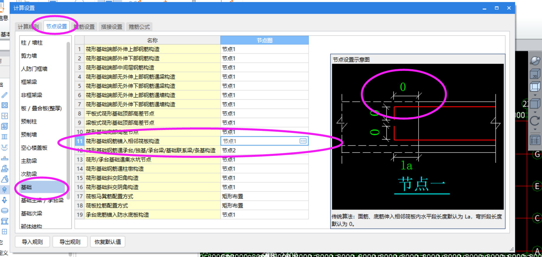

你好;筏板底附加鋼筋,用筏板負筋定義,直線繪制,筏板板面附加鋼筋,用筏板板面受力鋼筋定義,自定義范圍平行繪制垂直布置。

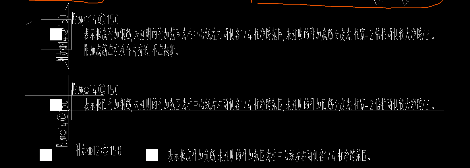

根據說明計算鋼筋長度 。

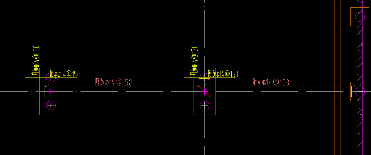

請問這個筏板的附加鋼筋怎么布置?求求大佬幫忙解答下
請問這個附加鋼筋怎么布置,在地下室筏板的圖上,范圍都在樁承臺的位置,還給出了布筋范圍,用負筋畫只能畫一邊的范圍,用受力筋畫鋼筋又是框的全部范圍,不能四邊各布各的,請問怎么樣畫合適呢?2024-07-18 11:13:40 補充
