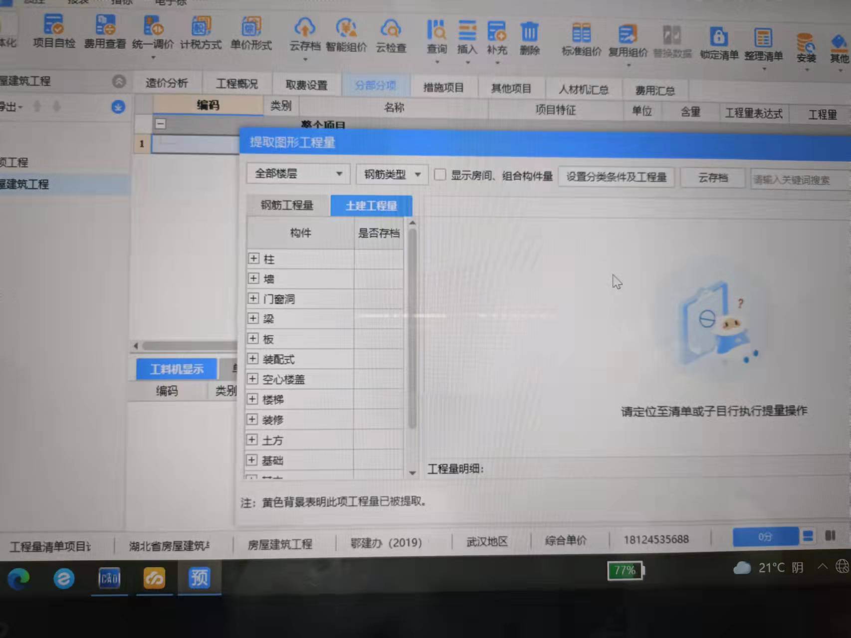

停停 2022-03-29 15:52:14 | 湖北省 計價軟件GCCP | 2944查看 2回答
楓泣云詠
答題: 179 被贊: 53
算量軟件里構件做法要套清單和定額,然后量價一體化才能出量
2022-03-29 16:03:14
張斌
答題: 1 被贊: 0
算量文件必須匯總計算后保存后,上傳到云文件里才可以
2022-05-26 11:23:23
