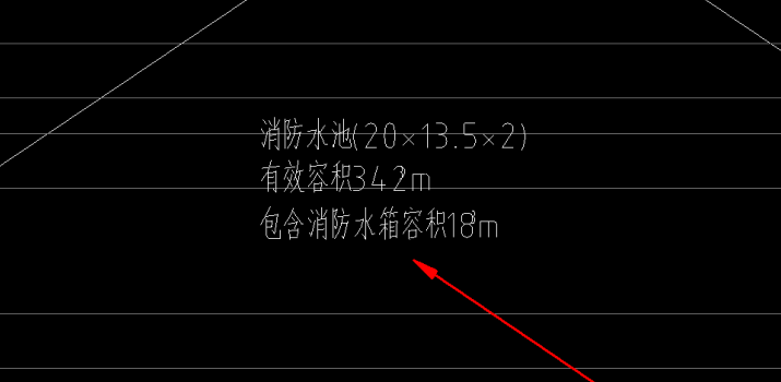

  • 老師,這個消防水箱是350立方對嗎
    消防水箱
    2022-03-28 17:01:07 補充
    是360嗎?的消防水箱嗎
全部回答 (5) 首答僅用{{minutesHtml}}
  • 這是有效容積
    2022-03-28 17:01:01
  • 根據尺寸計算至少500立方的
    2022-03-28 17:01:07
  • 有效容積342m3
    2022-03-28 17:01:08
  • 540m3(有效容積342m3)
    2022-03-28 17:04:56
  • 消防水箱的容積是18立方;
    消防水池的容積是342立方,其中包含18立方的消防水箱;
