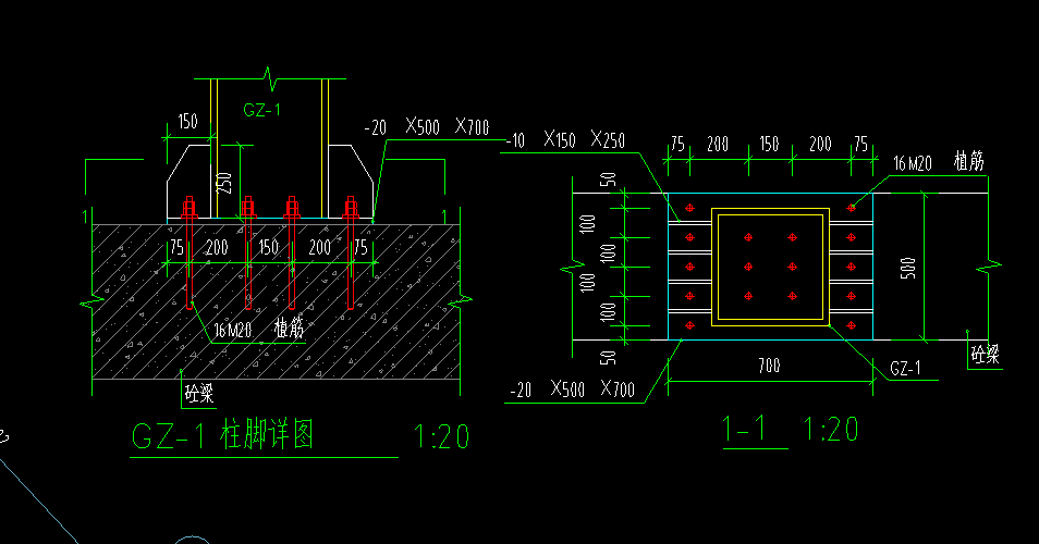

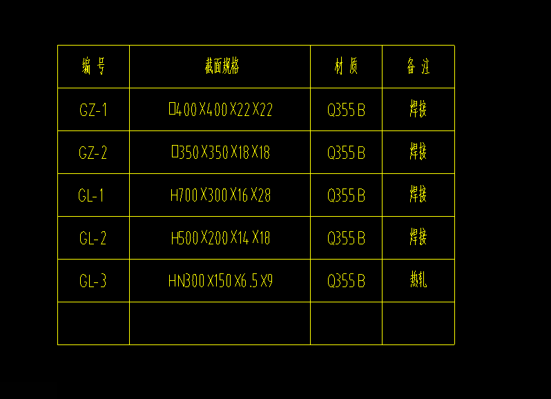

我是我是 2022-03-28 15:14:41 | 陜西省 鋼筋算量GGJ2013 | 440查看 3回答
在水一方 專家
答題: 42252 被贊: 8814
首先計算型鋼長度或面積,分別乘以對應的理論重量然后匯總即可。
2022-03-28 15:16:09
小的大牛 黃金專家
答題: 52517 被贊: 14876
你好,一般的型鋼計算長度,查詢理論重量,計算其重量。連接板、加肋板等這些計算其面積,將重量并入連接構件中。
首次提交 2022-03-28 15:16:47 最近修改2022-03-28 16:39:55 (修改過1次)
雪蓮 鉑金專家
答題: 31635 被贊: 7849
長度乘以理論重量
2022-03-28 15:24:49
鋼結構工程量計算
鋼結構中的門鋼柱、托梁TL 截面HN500*200,系桿、水平支撐、柱間支撐,具體詳見附圖,請教一下,以上工程量怎么怎么計算? 補充問題:
