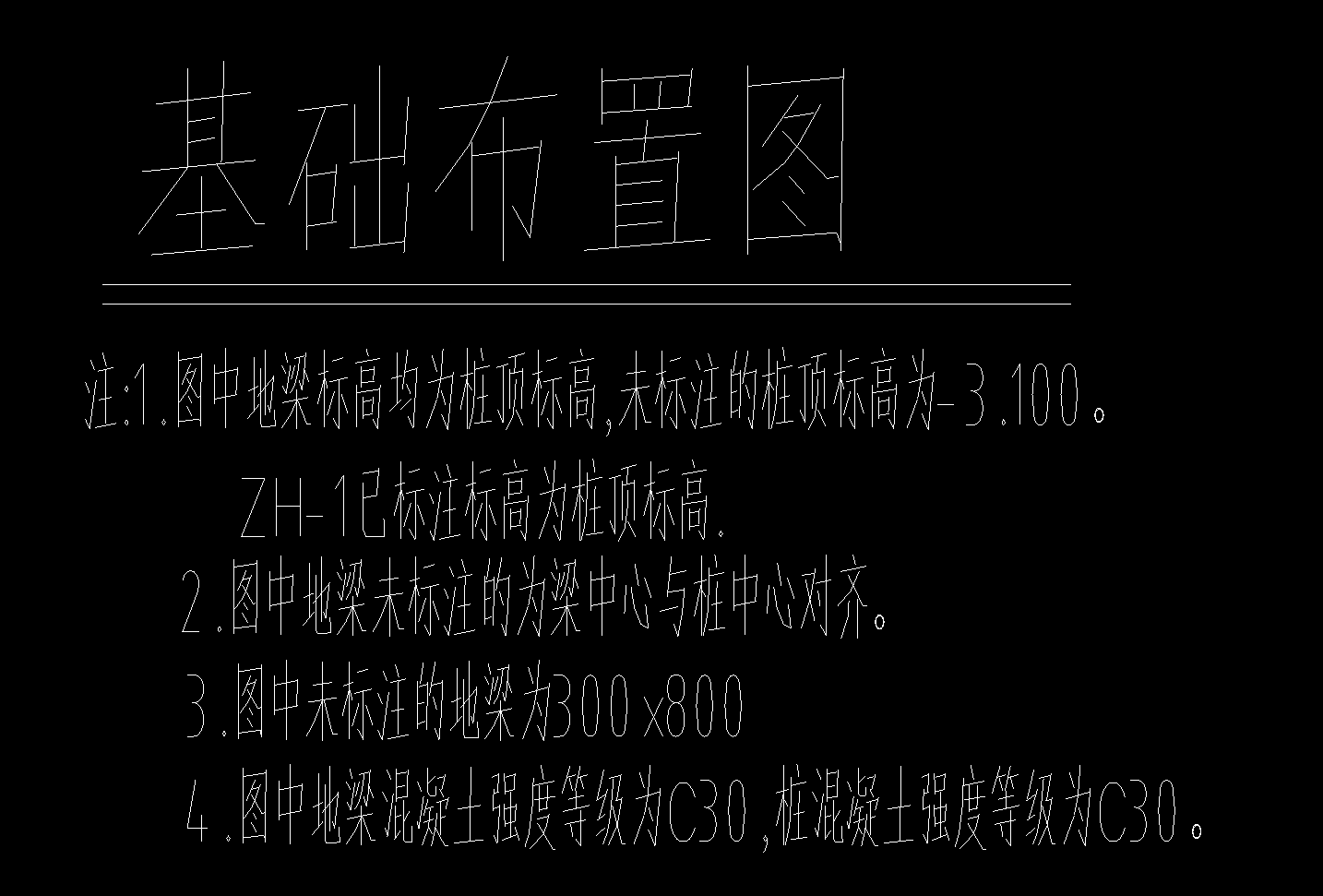

    圖紙設計基礎說明地梁標高均為樁頂標高如下圖大樣圖

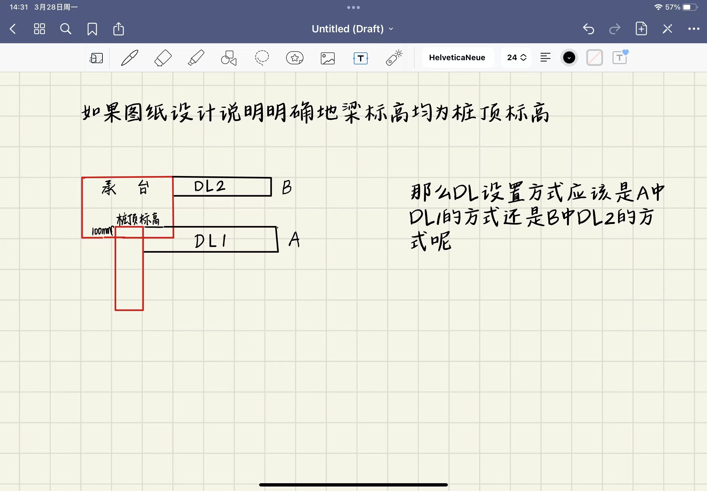

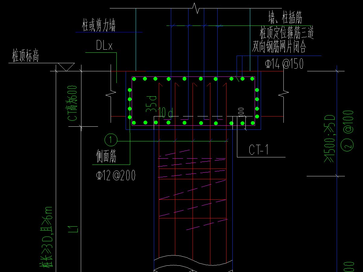

    但是看大樣圖中承臺與地梁和樁頂標高的關系又是如下圖所示:樁
    那么DL設置方式應該是A中DL1的方式還是B中DL2的方式呢?答疑解惑
    B,第二張圖已經很清楚了

  • 地梁頂標高均為樁頂標高,也是承臺頂標高
