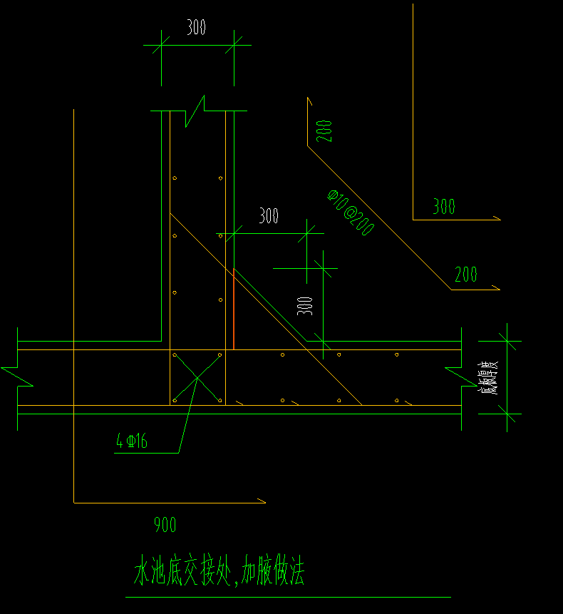

  • 老師我想問下這種鋼筋有節點可以設置嗎?
    種鋼筋
  • 其它鋼筋中輸入計算吧

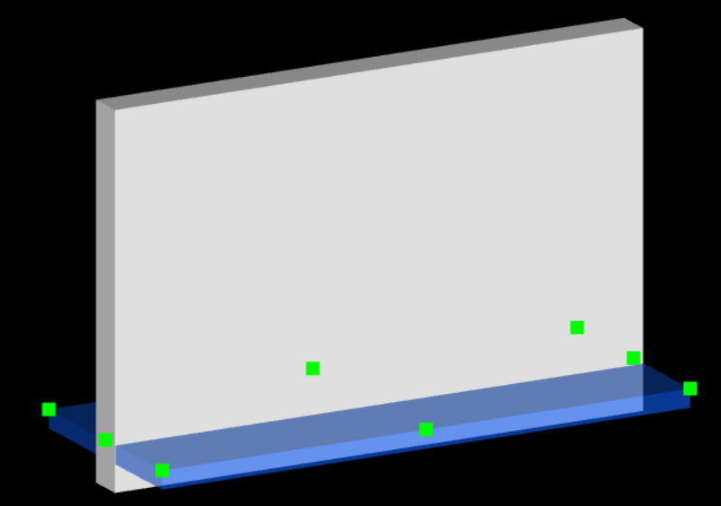

    1、在你的剪力墻下方定義并繪制一個板厚不超過底板厚度(10也可以)
         板頂標高為底板頂標高、布置范圍滿足加腋300長度的現澆板(讓現澆板和底板重疊在一起)

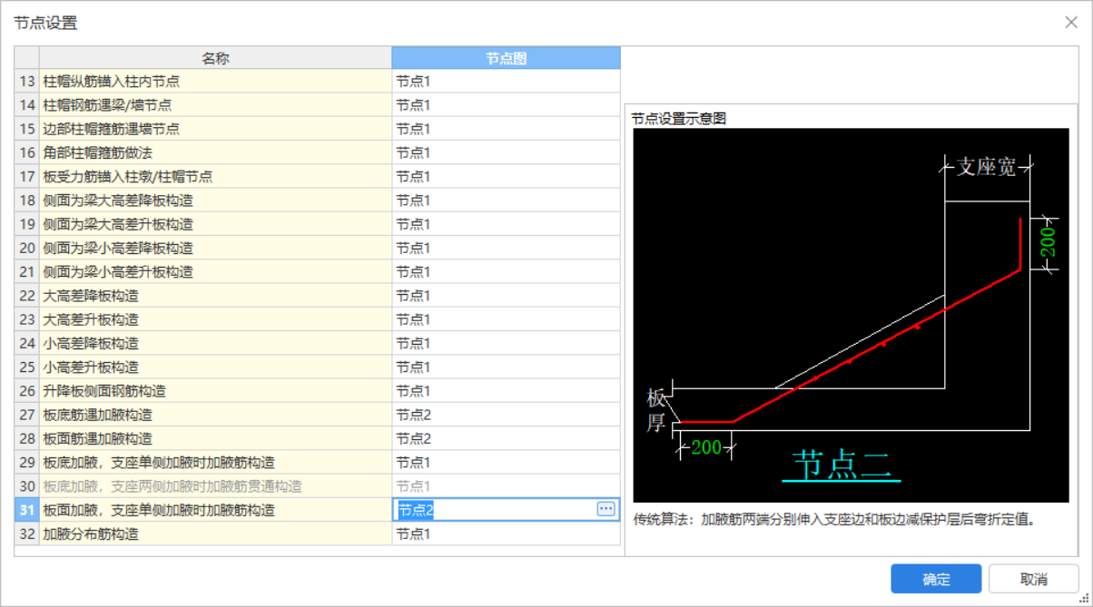

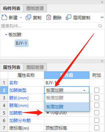

    2、在板加腋構件中定義一個板面加腋構件,修改其節點設置第31項,改為“節點二”

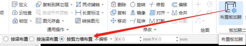

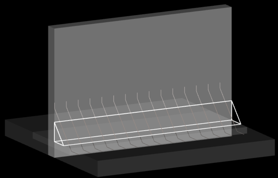

    3、使用板加腋功能中的“布置板加腋”,選擇“按剪力墻布置”后,點畫即可。
    建筑行業快速問答平臺-答疑解惑
    4、匯總后對筏板基礎鋼筋及剪力墻受力鋼筋均未產生影響。(現澆板不能卸磨殺驢,加腋不干)
